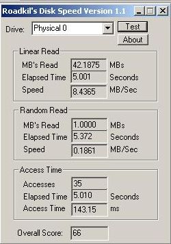

Μου φέρανε ενα φορητό για συντήρηση (φορματ παραθύρια κλπκλπ) αλλά μετά την εγκατάσταση ήταν απελπιστικά αργος. Για PIII@700 128 RAM 12,4 HD με τα ΧΡ πάνω μόνο ήθελε πάνω απο 4 λεπτά για να τα φορτώσει. ρίχνοντας μια ματιά στο δίσκο με το diskspeed έβγαλε acces time 140 - 180 ms όπως φαίνεται και στην εικόνα. Πώς μπορεί να συμβαίνει κάτι τέτοιο και τι να σημαίνει για τον δίσκο αυτή η επίδοση ?

Ναι ... δίκιο ξέχασα να το γράψω... ο δίσκος πέρα απο τον φορητό ξηλώθηκε και δοκιμάστηκε με εξωτερική θήκη σε usb 2 και έδωσε το ίδιο αποτέλεσμα. με την ίδια θήκη και έναν 30ρη IBM 2,5' πήρα πάλι τα αναμενόμενα αποτελέσματα (14 ms acces time και 1700~ περίπου score). και οι 2 δίσκοι είναι στις 4200 στροφές

φοβάμαι όμως ότι δεν με καταλάβατε... ο δίσκος ξηλώθηκε απο τον φορητό για δοκιμή με εξωτερική θήκη USB 2 και πάλι έδωσε τους χάλια χρόνους που δείχνει η παραπάνω φωτογραφία, δηλαδή είτε πάνω στον φορητό είτε έξω απο αυτόν οι επιδόσεις του είναι το ίδιο κακές. Και η ερώτηση είναι αν πρέπει να τον περιμένω να μου αφήσει γειά ή αν μπορώ να κάνω κάτι
