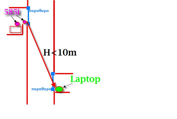

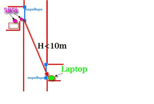

ΓΙα μια τέτοια "διαδρομή" λέτε να συναντήσω πρόβλημα;
Εκει που έχω τα 585 εννοώ τις 2 πιθανές 2 θέσεις του. Μία στο τραπέζι του PC και μία πάνω στο περβάζι του παραθύρου.
Μιλάμε για (όροφο σε όροφο) και όχι οριζόντια απόσταση.
Τα τζάμια μπλοκάρουν πολύ;
θα χρειαστείς σίγουρα μια πανελ κεραία για να κατευθύνεις το σήμα στον γειτονα. Μπορεις να την βάλεις πανω στο παραθυρο...
Λογικα θα δουλέψει μια χαρα και χωρίς πτώση στην ταχύτητα.
Ρε γμτ γιατί;...εδώ σε άλλα threads βλέπω ότι υπάρχει επαφή από δωμάτιο σε δωματιο ανάμεσα από τοίχους. Και εγώ θέλω κεραία που δεν παρεμβάλεται θεωρητικά κανένας; Τελικά τι ισχύει;
Για τόσο μικρή απόσταση θα παίζουν χωρίς πρόβλημα και χωρίς εξωτερική κεραία κατά τη γνώμη μου. Αν χρειάζεται κάτι, αυτό θα είναι να δώσεις λίγη κλίση στο rubberάκι ώστε να είναι παράλληλα το ένα με το άλλο.
για έναν όροφο μπορεί να μην χρειαστεί καν κεραία. Δοκίμασε πρώτα. Εγώ έχω το linksys wag200g το ρουτερ-μόντεμ και έιμαι τρομερά ευχαριστημένος!
Φυσικά και πρεπει να δοκιμασεις πρώτα. Απορώ πως και δεν το εχεις κανει ακομα.... :-)
Ε πως να δοκιμάσω βρε χωρίς το LAPTOP στα χέρια μου.....:)
τεσπα...ήρθε σήμερα και όλα οκ.. δουλεύουν άνετα....
