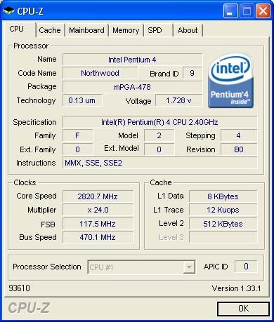

Κωστάκης Απρίλιος 13, 2006 Author #29 Απρίλιος 13, 2006 Αρχική απάντηση από aggelopas Κοιτα επειδη ειχα και εγω τον 2,4 β το ειχα παει μεχρι 3 γιγκα ανετα με thermaltake volcano 7+ πανω αλλα δεν βοηθουσαν οι μνημες οποτε δεν ασχοληθηκα παραπανω. Εγώ έχω northwood a Εχτές έκανα μιά προσπάθεια ακόμα να τον ανεβάσω λιγο... bootαρε στα 2.8 αλλα στην μιάμισαη ώρα έδωσε λάσθος το prime95 :bye: (με spd στο 3:4 και timings στις μνήμες 2.5-5-2-2)
Κωστάκης Απρίλιος 14, 2006 Author #30 Απρίλιος 14, 2006 ακόμα μια φορά... spd στα 3:4 timings 3-6-3-3 vcore 1.725v και μνήμες στα 2.6v... bootαρε στα 2.9mhz αλλα πάλι λάθος στο 5λεπτο το prime:bye: Πάντως απ'ότι είδα εδώ: http://www.hardware.fr/myocdb.com/fiche13431.html ...έχω ελπίδες Ισως μια χάλκινη ψύχτρα να βοηθήσει λίγο....:whistling Y.Γ.: Δέν θα ησυχάσω αν δέν τον κάψω :devil: :devil: :devil:

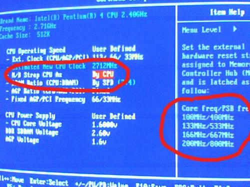

Κωστάκης Απρίλιος 14, 2006 Author #34 Απρίλιος 14, 2006 Αρχική απάντηση από D.J.AleXXX_gr Και να θες δεν καίγεται Όσο για το Ο/C δοκίμασε να βάλεις πιο χαμηλό πολλαπλασιαστή και να ελέγχεις πρώτα αν είναι σταθερές οι μνήμες σου.. Επίσης άλλαξε οπωσδήποτε ψήκτρα με κάτι καλύτερο γιατί δεν προκιτε με την μαμά να πας τόσο Πάνο Δέν έχω την μαμά ψύχτρα... αυτήν έχω : http://www.arctic-cooling.com/cpu2.php?idx=46 αλλα είναι αλουμινλιου... όσο για τον διαιρέτη δέν έχει αλλον εκτώς απο 3:4... άλλον διαιρέτη μου δίνει μόνο αν αλλά3ω το Ν/Β strap CPU as... (οπου ε3ακολουθώ να μήν πολυ καταλαβαίνω τι είναι... )ας μου εξηγήσει κάποιος καλός άνθρωπος (Grace any help???) Τώρα που το σκέφτομαι ίσως να φτάιει και το τροφοδοτικό μου...(ACHME 350W.. μήν με κρά3ετε,όταν πήρα το pc αυτό είχε επάνω... σκοπεύω όμως να το αλλά3ω)
Κωστάκης Απρίλιος 14, 2006 Author #37 Απρίλιος 14, 2006 Τι ακριβως ρυθμίζει και τι σχέσει εχει με το o/c :o
