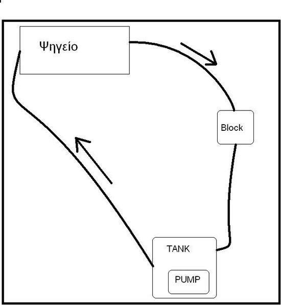

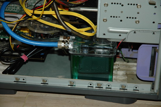

Dagalidis Δημοσιεύτηκε Απρίλιος 1, 2006 #1 Δημοσιεύτηκε Απρίλιος 1, 2006 Eπιτέλους ήρθε η ώρα να βάλω και πάλι το EXOS μου σε δράση... Αφού είχε καεί η πλακέτα που τροφοδοτεί τις αντλίες του EXOS, αποφάσισα να το μοντάρω με εξωτερική αντλία και TANK. Ετσι λοιπόν αγόρασα τα απαραίτητα και έκανα το MOD. Oλα πήγαν καλά, και επιτέλους έχω και πάλι νεράκι να δροσίζει την CPU μου.. H αντλία είναι μία Eheim 600 lt/h βυθιζόμενη μέσα σε δεξαμενή εξαέρωσης ... Tώρα μένει να δούμε πόσο θα πάρω σε Overclock σταθερό την CPU .. Σε πρώτη δοκιμή έχω σταθερά τα 2850 με 1,5 Vcore... Δείτε μερικές φωτογραφίες και σχέδια.... Εδώ είναι η ροή που έχω κάνει...

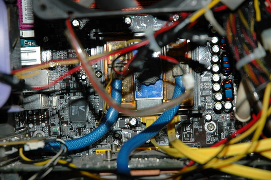

Dagalidis Απρίλιος 1, 2006 Author #3 Απρίλιος 1, 2006 Ο χαμός των καλωδιώσεων (Προσωρινά) και στο βάθος το ΜΠΛΟΚ....

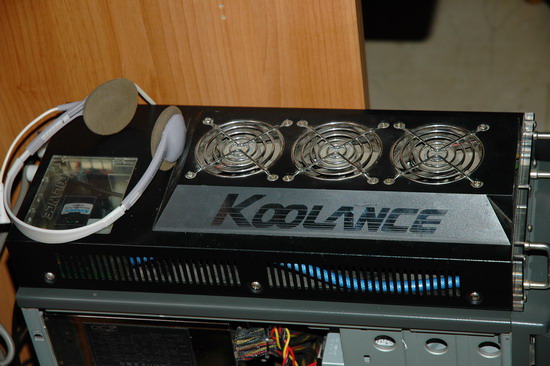

Dagalidis Απρίλιος 1, 2006 Author #4 Απρίλιος 1, 2006 Να και το EXOS μου με άχρηστες πλέον τις αντλίες του....

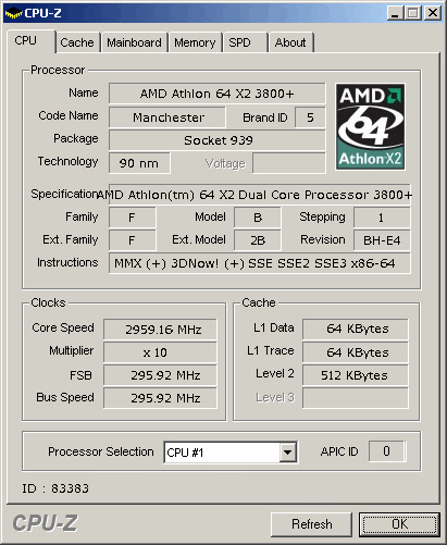

Dagalidis Απρίλιος 1, 2006 Author #5 Απρίλιος 1, 2006 Και μία πρώτη απόπειρα να βγάλω SPI στα 2950 δεν μπόρεσε να πετύχει αφού στο 15 Loop τρώω restart... θα περιμένω να στρώσει λιγάκι η AS5 και θα ανεβάσω τάση αφού θέλει μάλλον πάνω από 1.525 Vcore να στρώσει η cpu.... Πάρτε ένα Validation ..... http://valid.x86-secret.com/show_oc?id=83383
