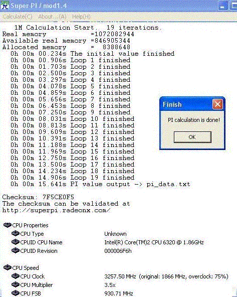

agentsmith Ιούνιος 17, 2007 #1695 Ιούνιος 17, 2007 agentsmith-15.641-core 2 duo 6320 @3257mhz ram 667@δεν θυμαμαι-watercooled
darkCount Ιούνιος 18, 2007 #1697 Ιούνιος 18, 2007 Ο Πράκτωρ Σμιθ παρακαλείται να ποστάρει κανονικό εικονοπυροβόλημα όπως όλοι εμείς. Καθαρό CPUZ μαζί και καλό θα ήταν να κατεβάσεις και τελευταία έκδοση για να αναγνωρίσει τη CPU σου.Αυτό που πόσταρες είναι κατιτίς απαράδεκτο, οπότε θα βγάλω τα tags:T:

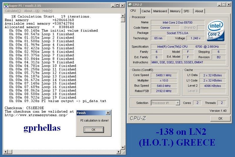

gprhellas Ιούνιος 18, 2007 #1698 Ιούνιος 18, 2007 gprhellas - 9.328s - Core 2 Duo Conroe E6700 @ 5480MHz - commando srap 1333 - oN LN2 - DDR Maximizer Και φυσικά ο προμηθευτής cpu , ποιός άλλος, η golden hand Α.Ε tsan & sia. Αστεία, αστεία είπα του tsan να μου βρεί ένα cpu (επι πληρωμή ενοείται) και για ακόμη μία φορά έγραψε με την τύχη του...... CPU E6700 L633A551
f117 Ιούνιος 18, 2007 #1699 Ιούνιος 18, 2007 ωραίο το come back με το διαμαντι.....τι timing έχουν οι μνήμες εκεί?.....όταν χάνεστε εσείς οι "μεγάλοι" για κάτι καλό είναι
