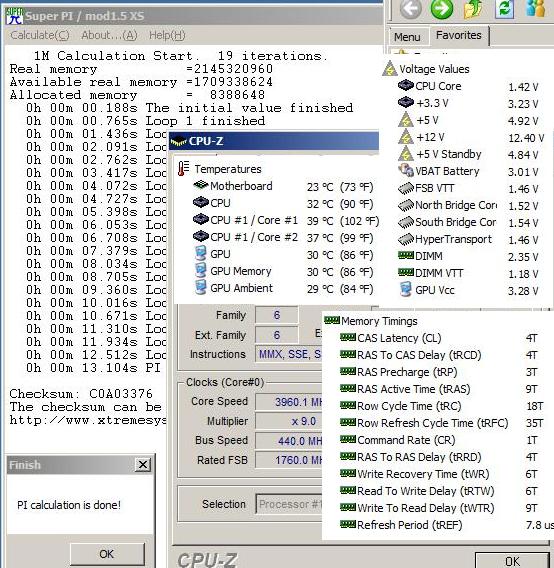

mariosalice Μάρτιος 10, 2007 #1570 Μάρτιος 10, 2007 Ωπα Ένα μεγάλο ευχαριστώ hipro5, Phil, GoriLLakoS και JOHNX2. Κρίμα που δεν τα πρόλαβα να τα διαβάσω όλα αυτά που μου γράψατε λίγο νωρίτερα. Είχα κλειστό το Internet γιατί ανέβαζα λίγο λίγο το FSB (από BIOS αφού δεν είχα δει το όριο 425) και έτρεχα SPi1ΜΒ και SPi32MB. Θα ποστάρω τα αποτελέσματα σε λίγο. Φαίνεται ότι ο επεξεργαστής ανεβαίνει κι άλλο. Μόνο που κάθε φορά τρέχω ένα spi, τρέχω Everest και CPUz και κάνω δύο print screen, για να έχω δύο σελίδες από το Everest. Δεν συμφέρει. Μου τρώει πολύ χρόνο. Πάντως δοκίμασα SPi 1 και 32ΜΒ με maxmem 640 και copy waza με αρχείο 1.8GB και στη συνέχεια με maxmem 700 και το ίδιο αρχείο για copy waza. Όπως είπα δεν είχα διαβάσει τα δικά σας ποστ και έτσι ταλαιπωριόμουν άδικα. Πάντως δεν είδα διαφορά ούτε στο 1 ούτε στα 32ΜΒ. Βέβαια ίσως να κάνω κάτι λάθος, εκτός από το μέγεθος του αρχείου ή να μην δουλεύει το κόλπο στα Vista. [hwbot] 13.104 sec - Intel E6700 @ 3960 MHz @1.42V - SuperTalent 2 GB 4-4-3-9 1T 1:1[/hwbot]

JOHNX2 Μάρτιος 10, 2007 #1572 Μάρτιος 10, 2007 ΜΑΡΙΕ ΔΩΣΕ ΣΤΗΝ CPU... ακομη με 1.42 εισαι, οπως και στο NB... εγω με 1.57 volt ειμαι.... θα πιασεις 4χχχ MHz σιγουρα.κανε το εξης.... ορισε απο BIOS με την μια ετσι ξερα 1801 FSB με 9Χ multy και αρχισε σιγα-σιγα να ανεβαζεις ταση στον επεξεργαστη μεχρι να ειναι σταθερος και να μην εχεις προβλημα... σφιξε timings και subtimings και δωστου S-PIετσι επιασα εγω τα 4007MHz... μην φοβασε δεν κεγεται σε καμια περιπτωση...επισης δοκιμασε και με 10χ401 και εχεις 4ρισει με την μια... ειναι θεμα χρονου βαση αυτον που βλεπω...
mariosalice Μάρτιος 10, 2007 #1573 Μάρτιος 10, 2007 Θα ανεβάσω vcore όταν δω ότι αυξάνοντας το FSB δεν μπαίνει Windows.Πάω σιγά σιγά.Πάντως τις ρυθμίσεις στα 3960 τις έχω σώσει και όταν τις φορτώνω στο BIOS, μπαίνει με τη μία στα Windows.Αν θυμάμαι καλά από 1800 μέχρι 1820 είχα κενό παλιότερα με προηγούμενα BIOS.Τώρα είναι εντάξει?Τη μνήμη την έβαλα 2.3v στο BIOS αλλά μου δείχνει 2.35v.Για ψύξη στις μνήμες έχω το OCZ MEMORY COOLER. Κάνει πολύ καλή δουλειά και είναι αθόρυβο.Το LargeSystemCache = 1 που το βρίσκουμε?

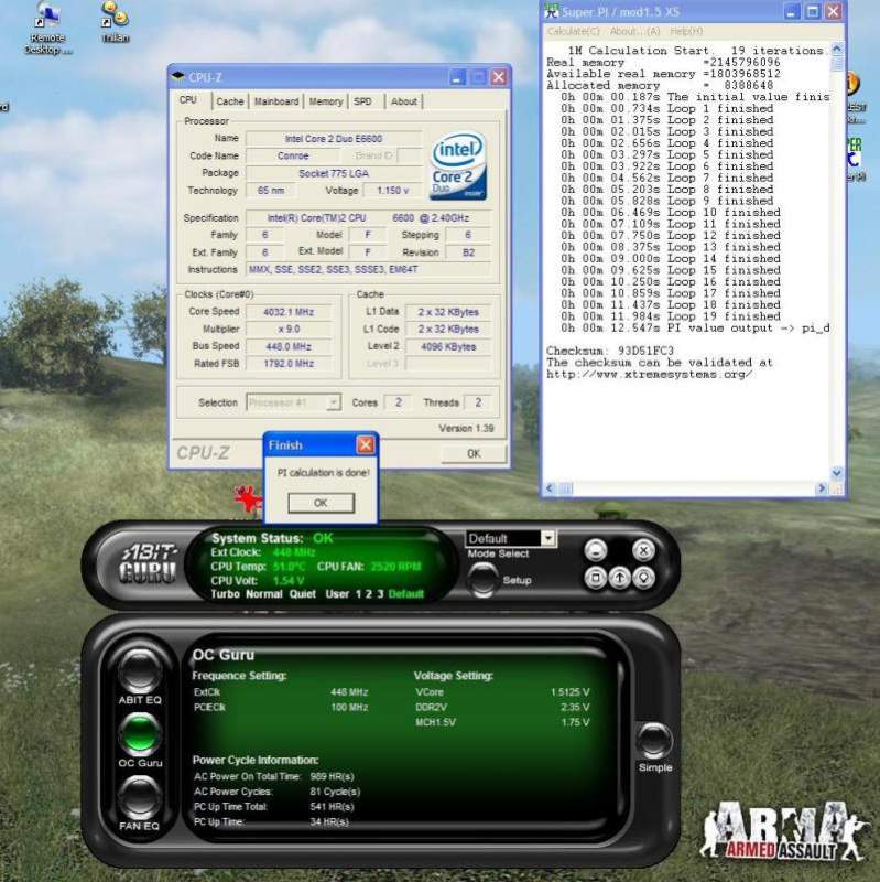

skritikos Μάρτιος 13, 2007 #1580 Μάρτιος 13, 2007 [hwbot] skritikos - 12.547s - Core 2 Duo - E6600 @ 4032Mhz - Abit AW9D Max - Zalman 9700 - Mem 4-4-3-4-30 [/hwbot]
