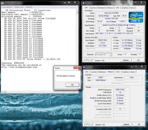

Στα 5GHz με 1.36v είναι Linx\Prime stable ή απλά bench stable?Πολύ καλή τάση...πολύ καλό κομμάτι.
1,37v δινω απο bios..
Ναι με αυτη την ταση βγαζει τα παντα, αλλα μην φανταστεις οτι εχω τεσταρει και καμια 10ρια ωρες linx οπως κανουν καποιοι, καμια ωριτσα μου φτανει:p

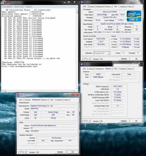

Για την ιστορια το καλυτερο που εχω καταφερει για να τρεχω bench-akia ειναι 53χ103,8= 5,5ghz, αλλα φυσικα με απογορευτικη ταση >1,5volt..
5.5g με 1.5v δεν είναι καθολου απογοητευτηκο το αντιθετο θα έλεγα, αλλοι θέλουν 1.6v-1.63v για να παίξουν εκεί, το κομμάτι σου λογικα παίζει να έχει και 56ρι multi και απλα δεν το ξέρεις γιατι το φοβάσαι :p και 1.65v να βάλεις για να δείς αν θα μπει win δεν υπάρχει πρόβλημα ;)
