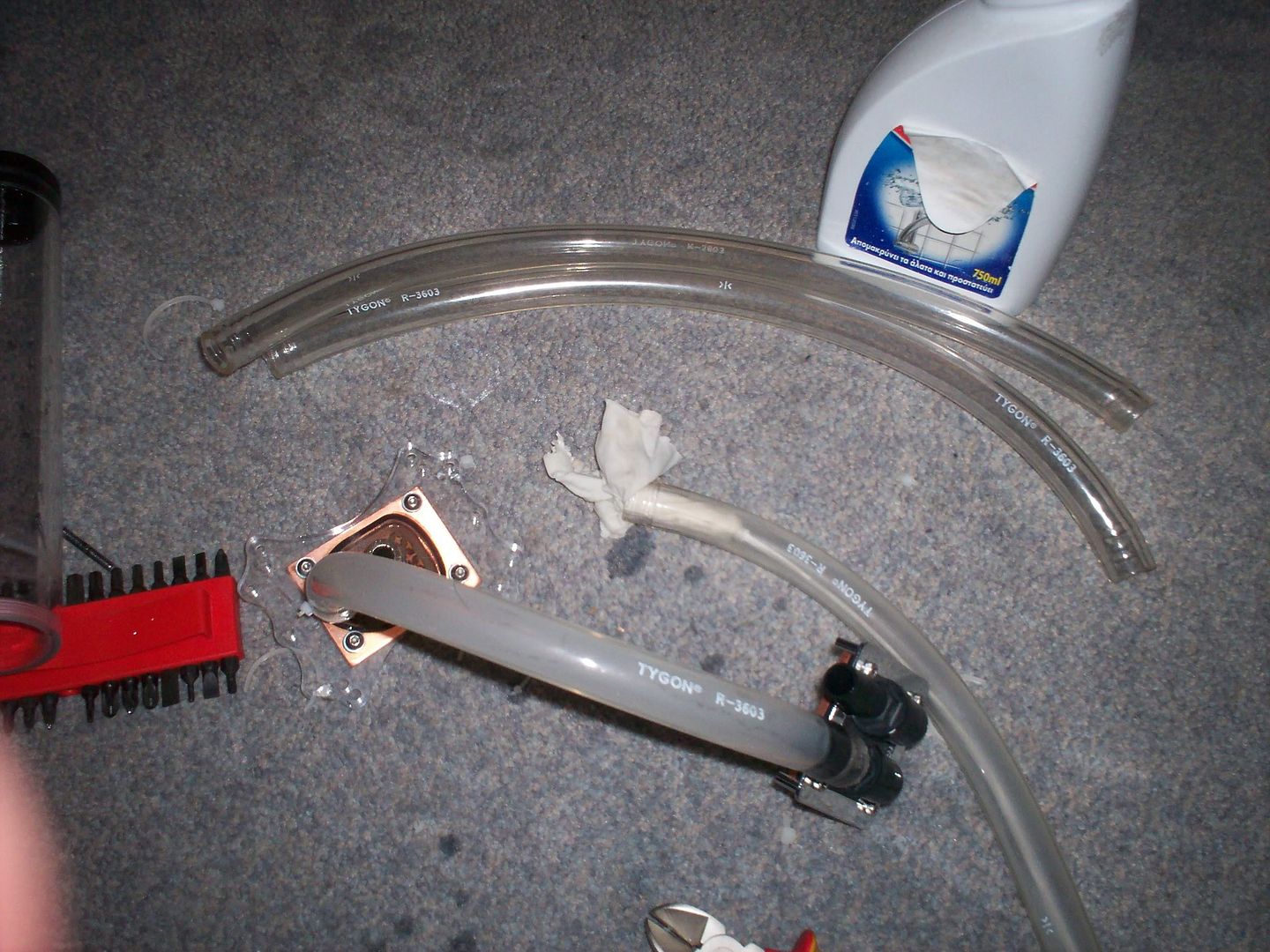

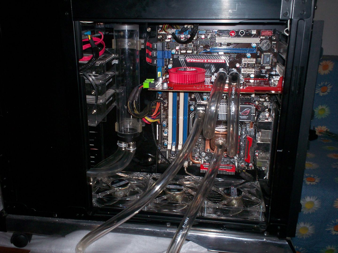

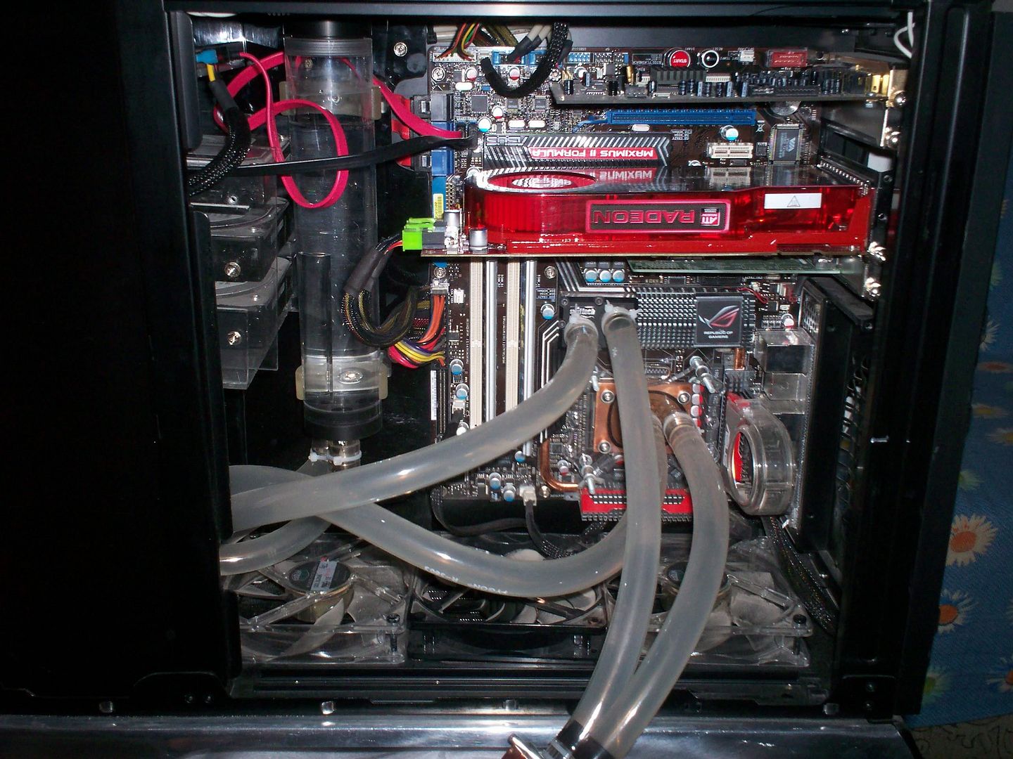

GeorgeVasil Ιούλιος 20, 2009 #3 Ιούλιος 20, 2009 Σε συνεχεία του Post http://www.outofspecs.gr/forum/showthread.php?t=2103 που το ανέφερε η Σακούρα από πάνω (κάλο είναι να γίνουν Merge και Sticky) Οι σωλήνες ήταν κάπως έτσι.. Μετα: Σωληνες: αφου τους καθαρισεις πρωτα με νερο στην συνεχεια δεσε ενα μικρο πανι (ποτισμενο με Viacal) στην ακρη ενος σχοινιου, περνας το σχοινι μεσα απο τον σωληνα και τραβας σιγα σιγα ωστε το πανι που βρισκεται στην ακρη να καθαριζει τον σωληνα. επαναλαμβανεις οσες φορες χρειαστει μεχρι να καθαρισουν ολοι οι σωληνες σου. Καλό είναι να τους ξεπλύνετε μετά γιατι τα Υπολείμματα του Viacal κάνουν σαπουνάδα. Και πάλι σαν καινούργια.

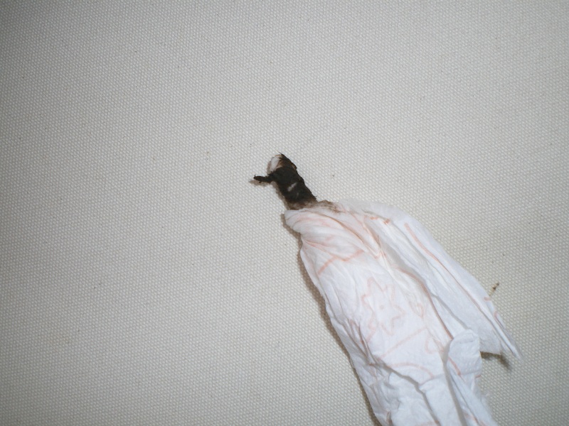

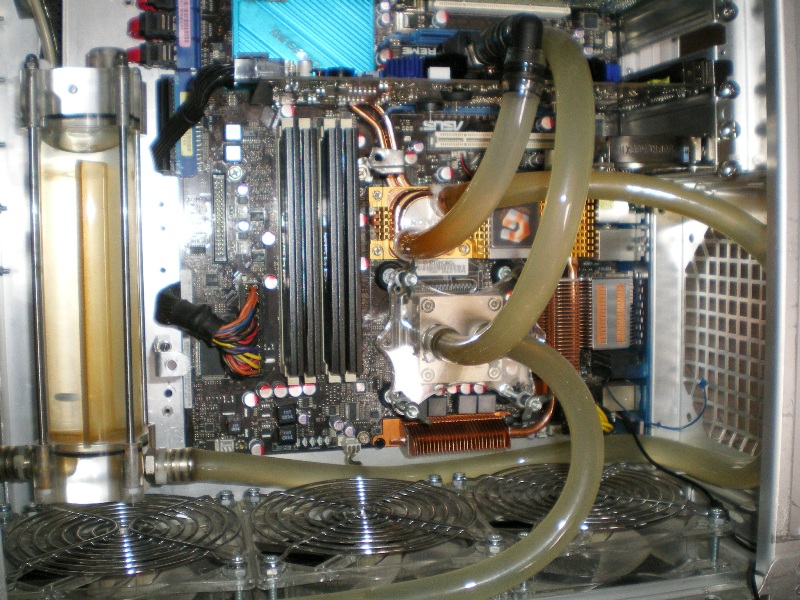

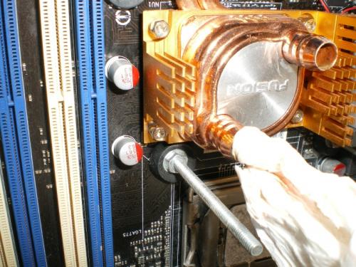

xrist Αύγουστος 13, 2009 #4 Αύγουστος 13, 2009 Μετά απο 5 μήνες το μπλοκ του chipset της Maximus extreme την έκανε την βρομοδουλειά του. Οι TYGON ''Πότισαν'' αυτό το μπεζ χρώμα Δειτε τι έβγαλε η χαρτοπετσέτα:nare Πωλούνται σωλήνες TYGON ''σι μπεζακι''

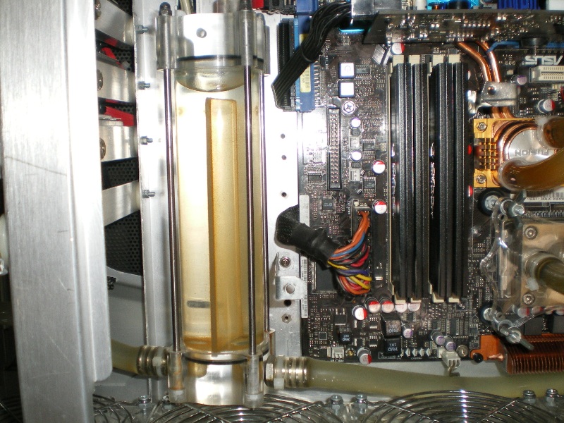

GeorgeVasil Αύγουστος 13, 2009 #5 Αύγουστος 13, 2009 Τα tygon δεν καθαρίζανε?? Ουτε με ολονύκτιο Viakal ούτε με τπτ αλλο?? To Block της maximus επειδή ηταν αλουμινενιο ειχε προβλημα??
xrist Αύγουστος 13, 2009 #6 Αύγουστος 13, 2009 Μπαα,,Εδώ χρησιμοποίησα ξύδι και δεν βγήκαν. Καθώς και λαμπρυντικο για πλυντήρια πιάτων. Μονο το τανκ καθάρισε. Το μπλοκ χάλκινο ήταν? βαμμένο ήταν? θα σε γελάσω

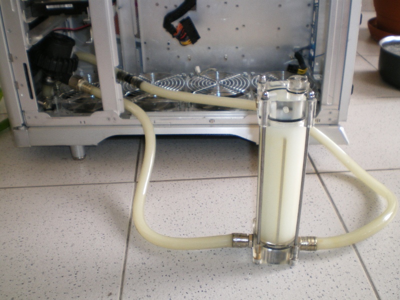

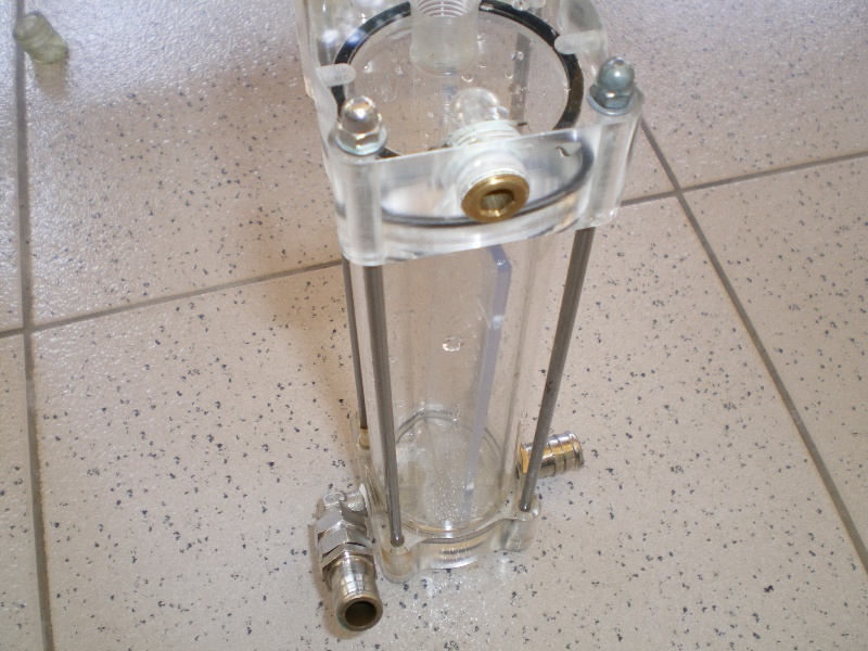

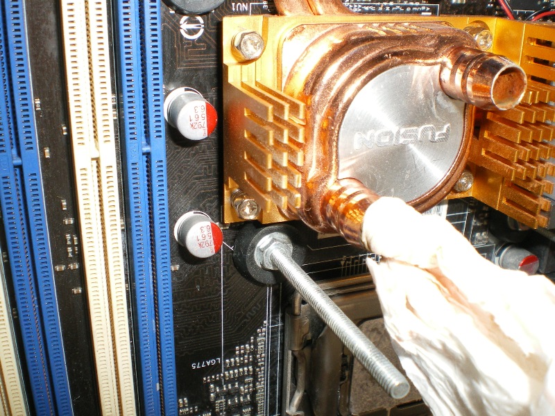

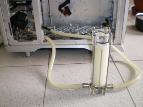

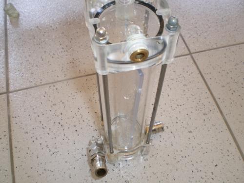

xrist Αύγουστος 15, 2009 #8 Αύγουστος 15, 2009 Ποποο..Δεν δοκίμασες ετσι?? Εννοείται ότι το δοκίμασα Σχοινοκαθαριστηρας η οβελός Οπως το στρατό Γιωργάκη Το τανκ έγινε καλό Οι σωλήνες κρατήσανε το μπεζακι
str Αύγουστος 21, 2009 #9 Αύγουστος 21, 2009 Για να καθαρισουν καλα οι σωληνες θα πρεπει το μωρομαντηλο να περνα πολυ σφυκτα απο μεσα τους.Επιπλεον δεν θελει να τα περασεις μονο μια φορα αλλα 2-3.

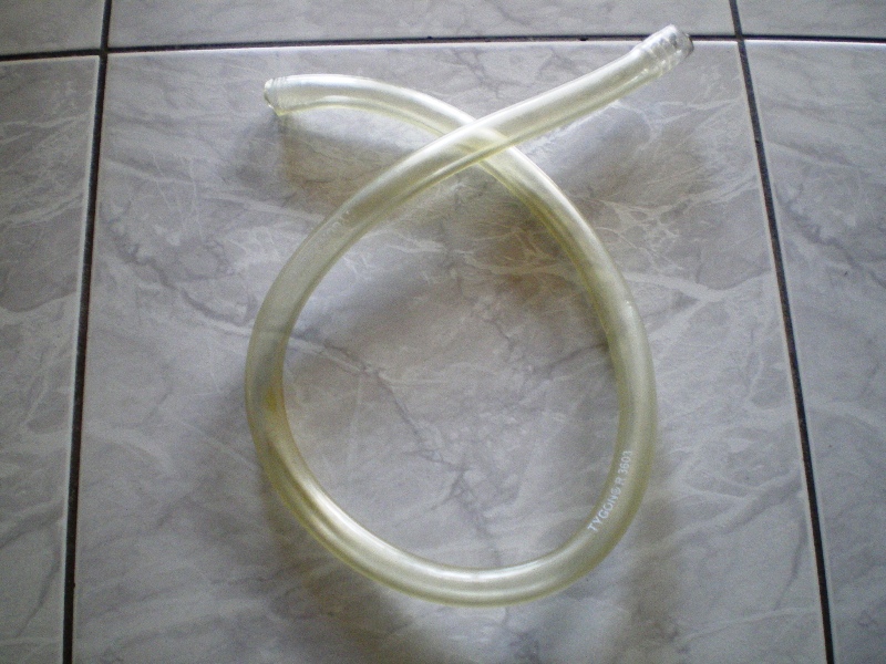

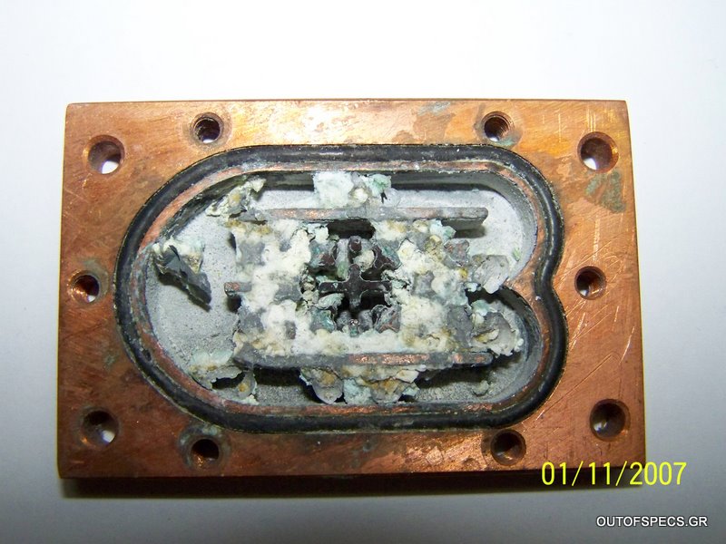

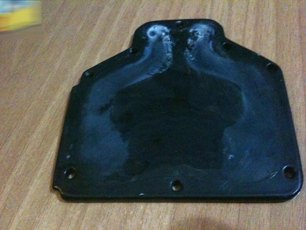

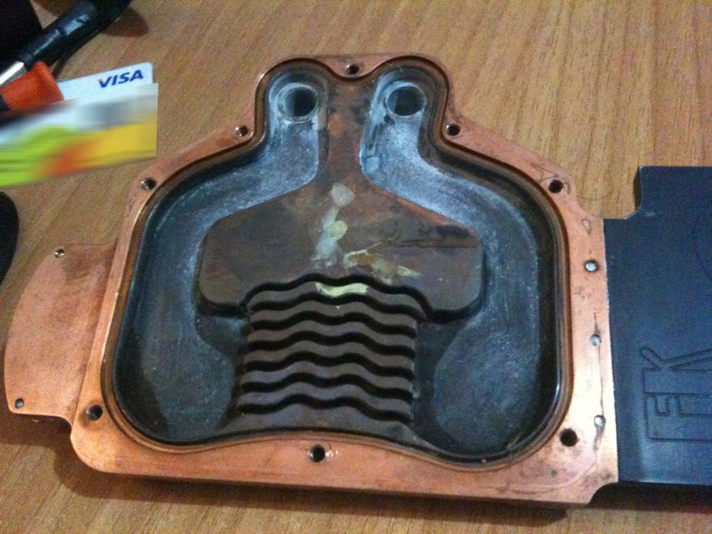

antonis Ιανουάριος 5, 2010 #15 Ιανουάριος 5, 2010 μαυριλα λεμε. [ATTACH]6804[/ATTACH] [ATTACH]6805[/ATTACH]
CrazyAnt Ιανουάριος 5, 2010 #16 Ιανουάριος 5, 2010 εερρρμμμμ Εμενα για αλατα μου φαινονται αυτα παντως (pic No3)... Δεν νομιζω να ξεβαφει τοσο ευκολα η Ηλεκτροστατικη βαφη,αλλα δεν παιρνω και ορκο. Μιχαλη?Για enlighten us plz
GeorgeVasil Ιανουάριος 5, 2010 #17 Ιανουάριος 5, 2010 Που προφανως αυτη η μαυριλα δεν εχει προκλειθει απο ξεβαμμα "ηλεκτροστατικης".Δεν μπορω να καταλαβω γιατι γραφουμε οτι να ειναι στο Offtopic ενω εχουμε 2 ολοκληρα θρεντ για καθαρισμο υδροψηξης.
antonis Ιανουάριος 5, 2010 #18 Ιανουάριος 5, 2010 σε καποια σημεια ειχε σπασει το χρωμα δεν ξερω αν εφταιγε αυτο . τεσπα ας τα μεταφερει καποιος σε αναλογο thread .
GeorgeVasil Ιανουάριος 5, 2010 #19 Ιανουάριος 5, 2010 σε καποια σημεια ειχε σπασει το χρωμα δεν ξερω αν εφταιγε αυτο .τεσπα ας τα μεταφερει καποιος σε αναλογο thread . Λογικα ολο αυτο εχει δημιουργηθει λογο του οτι ο Μιχαλης βαζει απο τον καλο τον χαλκο..η EK απο τον ψευτικο..οποτε δεν θελει και πολυ.

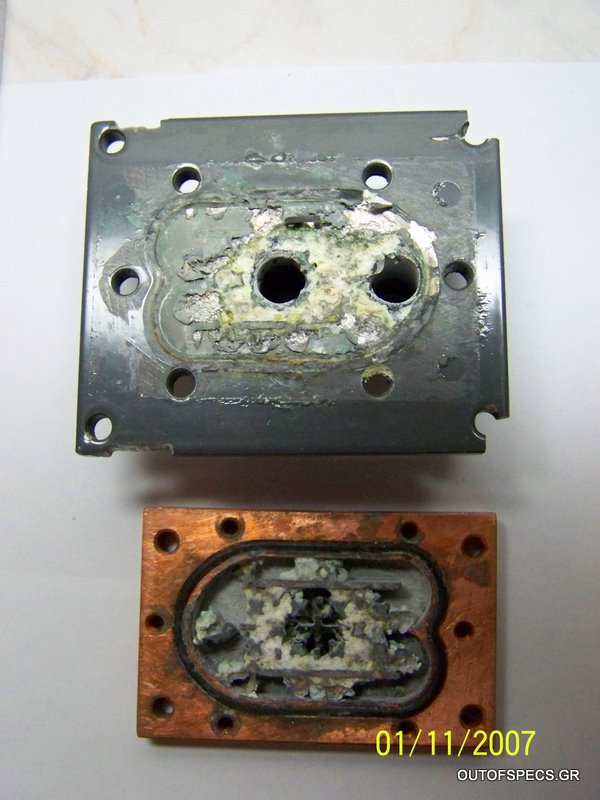

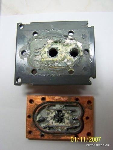

eleven Ιανουάριος 5, 2010 #20 Ιανουάριος 5, 2010 Θα μπορούσε να είναι άλατα .Η γαλβανική διάβρωση θα έρθει αργότερα μολις τα άλατα χαλασουν την ηλεκτροστατική βαφή και αρχίσει το πανηγύρι... Το μαύρσμα πάντως δεν οφείλεται στην ηλεκτροστατική .Ειναι οξείδωση του χαλκού και εξαρτάται απο πολλόυς παράγοντες πχ η καθαρότητα του χαλκού ,άλλα εξαρτήματα στο κύκλωμα κτλ Αντώνη πόσο καιρό το έχεις το μπλόκ σε λειτουργεία και με τι υγρό στο κυκλωμα.?Το άλλο μπλόκ μαύρισε ? Παντως δέιτε τι μπορεί να κάνει η γαλβανική διάβρωση .Φανταστήτε τώρα να εχετε απο τα καινούργια μπλόκ με τα 3546 pins και jet tubes........This is Sparta [ATTACH]6806[/ATTACH] [ATTACH]6807[/ATTACH] Υγ Μην δινετε σημασία στην ημερομηνία.....
