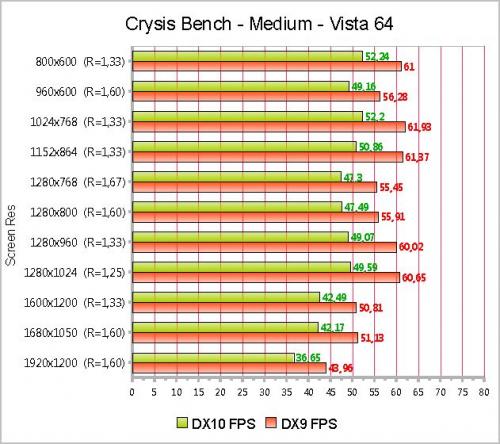

Το τρίτο μέρος των μετρήσεων της μηχανής του Crysis, αφορά την επιλογή medium.
Αυτή η επιλογή, σε συνδυασμό με την 8800GTX, δίνει πολλά FPS, ακόμα και σε μεγάλες αναλύσεις. Δεν είναι λοιπόν απαραίτητο να βάλουμε antialiasing για να έχουμε αξιοπρεπή γραφικά.
Ακολουθούν οι μετρήσεις.
Έχουν κρατηθεί screenshot για κάθε bench, ώστε αν θέλει κάποιος να δει περισσότερες λεπτομέρειες, μπορεί να τις ζητήσει.
Resolution DX9 DX10 Medium FPS
0800x0600 (R=1,33) 52,24 61
0960x0600 (R=1,60) 49,16 56,28
1024x0768 (R=1,33) 52,2 61,93
1152x0864 (R=1,33) 50,86 61,37
1280x0768 (R=1,67) 47,3 55,45
1280x0800 (R=1,60) 47,49 55,91
1280x0960 (R=1,33) 49,07 60,02
1280x1024 (R=1,25) 49,59 60,65
1600x1200 (R=1,33) 42,49 50,81
1680x1050 (R=1,60) 42,17 51,13
1920x1200 (R=1,60) 36,65 43,96

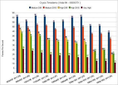

Driver adjusting steps:
1st- Adjust Image Setting with Preview - Use my preference emphasizing Performance (save)
2nd- Manage 3D settings - texture filter quality: high performance (save)
3rd- Adjust Image Setting with Preview - Let the 3D application decide (save and exit).
Playable speed: >18FPS
[COLOR=red][b]
Medium High Very High
Resolution DX9 DX10 DX9 DX10 DX10[/color][/b]
0800x0600 (R=1,33) 61 52 47 43 26
0960x0600 (R=1,60) 56 49 45 40 24
1024x0768 (R=1,33) 62 52 43 40 22
1152x0864 (R=1,33) 61 51 36 36 20
1280x0768 (R=1,67) 55 47 35 34 19
1280x0800 (R=1,60) 56 47 38 34 19
1280x0960 (R=1,33) 60 49 33 32 17
1280x1024 (R=1,25) 61 50 35 31 17
1600x1200 (R=1,33) 51 42 23 24 13
1680x1050 (R=1,60) 51 42 25 25 13
1920x1200 (R=1,60) 44 37 20 21 11
