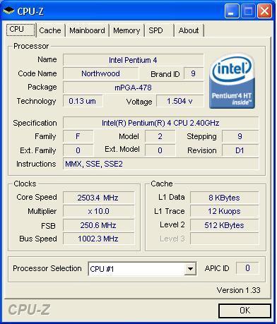

tristeno1416003162 Απρίλιος 4, 2006 #14 Απρίλιος 4, 2006 Στείλε μας ένα CPUz screenshot με την CPU στα default 200Χ12 δηλαδή και μια στα 200Χ10 ή οτιδήποτε άλλο 200ΧΛυπάμαι που θα απογοητευτείς.

darkCount Απρίλιος 4, 2006 #16 Απρίλιος 4, 2006 2 λεπτά υπόθεση είναι να βάλεις Ελληνικά από το Regional settings στο control panel.... Κάνε ένα κουμάντο σε παρακαλώ και διόρθωσε την καταχώρηση σου... Ευχαριστώ
tristeno1416003162 Απρίλιος 4, 2006 #17 Απρίλιος 4, 2006 Δεν χρειάζεται να κοιτάξεις τίποτα. Απλά τρέξε το CPUZ έχοντας multi 10 και τα ξαναλέμε.
GoriLLakoS Απρίλιος 4, 2006 #19 Απρίλιος 4, 2006 Δειξε και μια με 25χ100..... ΕΔΙΤ Αυτος ειναι ES και ξεκλειδωτος.....δεν παιζει ρολο η χωρα...:turn:
