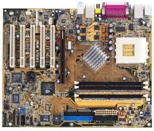

Αν το σύστημά σου υποστηρίζει Dual Channel, ναι, καλύτερα να τη βγάλεις!
Δεδομένου ότι οι 2 512άρες είναι τοποθετημένες στα σωστά slots.
Vagelis2000: Μήπως θυμάσαι τι μητρική ή έστω τι επεξεργαστή έχεις;

Η συγκεκριμένη δε θυμάμαι αν είναι με nforce2 αλλά και να είναι, στο socketA είναι πολύ μικρή η διαφορά που κάνει το dual channel. Περισσότερα θα σου προσφέρει η μεγαλύτερη ποσότητα μνήμης.

δικαιολογησε βρε στο παλικαρι γιατι το λες αυτο.....καποιος αλλος μπορει να διαφωνει.εγω θα του λεγα αντι να βαλει 1 512 στη θεση του 256 να παρει αλλο ενα 256αρη για να εχει 2ο σετακι με dual.
Μου φαίνεται ότι έχετε πολύ καιρό να ασχοληθείτε με nForce2 και τα ψιλοξεχάσατε... :p
Η ASUS A7N8X έχει 3x184-pin DIMM Sockets.
Οπότε δεν μπορεί να έχει και 2ο σετάκι σε Dual-Channel.
http://www.asus.gr/products4.aspx?modelmenu=2&model=218&l1=3&l2=13&l3=57
Εγώ προτείνω να κρατήσεις μόνο τα 2*512 σε Dual-Channel και να την βγάλεις την 256.
Και να τις βάλεις στις θέσεις 1 και 3 αν δεν τις έχεις έτσι.
Επίσης αν ασχοληθείς με overclocking τότε μόνο με 2Τ στην δικιά σου περίπτωση.

Αρχική απάντηση από Vagelis2000
Μου ΄΄άρεσε το αν θυμάσαι΄΄. Το λύνω και το δένω κάθε τόσο και λιγάκι τον υπολογιστή !!!
Exω ΑSUS Α7Ν8Χ και ΑΜD Athlon™ XP 2700+
Προσεξε τι μνημες θα βαλεις πανω και οπωσδηποτε κανε clear cmoss πριν τις τοποθετησεις.
Θυμαμαι που ειχα βαλει δυο ντιμακια Geil στην A7N8X Deluxe και τη πηρα στα χερια στα καλα καθουμενα:nuke:
^^^^ Το αυτό....

ρε παιδια αν ωαλεις περιτο αριθμο μνημων δε θα δουλεβουν σε ντουαλ οι ιδιες αν τις βαλεις στις θεσεις που πρεπει και οι αλλες σε σινγκλ? ρωταω...ετσι νομιζω...διορθωστε με...
