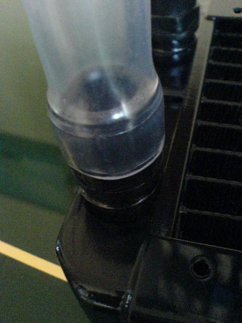

unknown Δημοσιεύτηκε Μάρτιος 23, 2006 #1 Δημοσιεύτηκε Μάρτιος 23, 2006 γεια χαρα, εχω ενα διπλο ψυγειο black ice extreme και περιμενοντας για τα υπολοιπα κομματια της υδροψυξης ειπα να κανω μια δοκιμη στην εφαρμογη ρακορ και ενος φτηνου σωληνα...... ανεβαζω αυτη τη φωτο για να μου πειτε τι στο καλο ειναι αυτο το πλαστικο και σε τι χρειαζεται.......... εδω

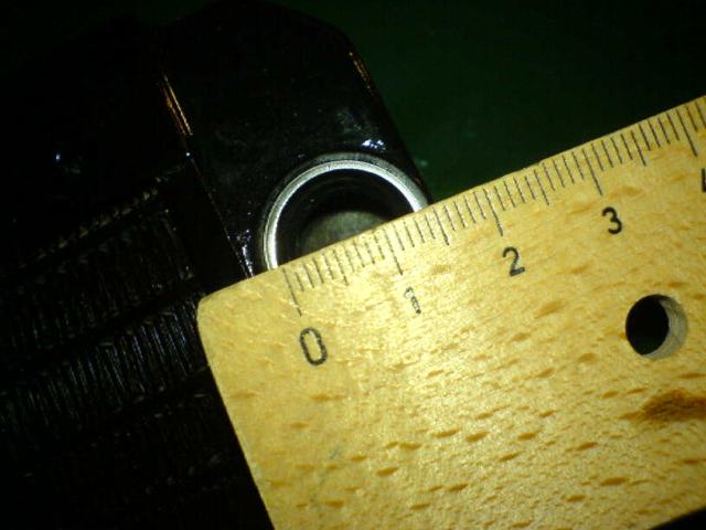

unknown Μάρτιος 23, 2006 Author #2 Μάρτιος 23, 2006 αλλη μια....καλα ειναι???εχω βγαλει το πλαστικο αυτο........

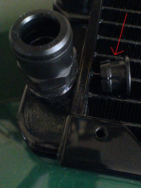

unknown Μάρτιος 23, 2006 Author #3 Μάρτιος 23, 2006 εννοεται οτι θα βαλω σφιχτιρακια............τεφλον γυρω απο το ρακορ χρειαζεται??νοιζω οτι μια χαρα βιδωνει....
vazelos Μάρτιος 23, 2006 #4 Μάρτιος 23, 2006 Αρχική απάντηση από unknown [Σήμερα, στις 18:49] τεφλον γυρω απο το ρακορ χρειαζεται?? Κακο δεν κανει...Οσο πιο ασφαλης εισαι τοσο το καλυτερο....
inertiacreep Μάρτιος 23, 2006 #5 Μάρτιος 23, 2006 Αν βλέπω καλά πρέπει να είναι το push-in πλαστικό....ήταν μέσα στο ρακόρ και το έβγαλες?
unknown Μάρτιος 23, 2006 Author #6 Μάρτιος 23, 2006 ναι το εβγαλα....Push in?με το σωληνα που ειχα δεν ειδα να χρησιμευει σε κατι...............
Stratos Μάρτιος 23, 2006 #7 Μάρτιος 23, 2006 Αρχική απάντηση από unknown [Σήμερα, στις 19:43] ναι το εβγαλα....Push in?με το σωληνα που ειχα δεν ειδα να χρησιμευει σε κατι............... LoL, απ οτι καταλαβαινω,η σωηνα σου θα επρεπε να μπει μεσα στο ρακορ αυτο και οχι απ εξω...φυσικα σε πολυ μικροτερη διατομη...ειναι τα ταχυ-ρακορ που χρησιμοποιει η asetek...
ergotelis Μάρτιος 23, 2006 #8 Μάρτιος 23, 2006 Φίλε μου εγώ βάζω πάντα,άλλωστε δεν είναι και ακριβό το τεφλόν!
unknown Μάρτιος 23, 2006 Author #9 Μάρτιος 23, 2006 γιατι ετσι δεν θα δουλευει καλα?μιση ιντσα δεν πρεπει να ειναι η διατομη?εβαλα τεφλον αλλα.....οταν ξεβιδωσα το ρακορ ειχε μεινει μεσα στο σπειρωμα!!! περισσοτερο επρεπε να βαλω?
inertiacreep Μάρτιος 23, 2006 #10 Μάρτιος 23, 2006 Μέτρα την εσωτερική διάμετρο του ρακόρ και πάρε αντιστοιχη σωληνα...δεν είναι ότι καλύτερο συμφωνα με πολλούς στο φόρουμ αυτοί οι ταχυσυνδεσμοι, πάντως αν δεν βάλεις το ψυγείο οριζόντια δεν νομίζω να έχεις πρόβλημα (οχι οτι απαραίτητα θα έχεις πρόβλημα διαρροης βέβαια). Το καλύτερο βέβαια θα ήταν να πάρεις τα συμβατικά ρακόρ με τη σωλήνα απ'έξω...απλά αν το κάνεις πρόσεξε να ταιριάζει το σπειρωμα, να βιδώνει ακριβώς.

Qlim4X Μάρτιος 23, 2006 #13 Μάρτιος 23, 2006 Μερικές χρήσιμες συμβουλές..Αν θες ακούς1) βαλέ περίπου 10 περιστροφές τεφλον2) αγόρασε μεταλλικά ρακόρ για το σωλήνα σου3) μην βάλεις push in ρακορ για να μην έχεις ντραβαλαόσο για την θέση που θα το τοποθετήσεις απλά να βάζουνε αέρα μέσα στο κουτί τα ανεμιστιρακια
YiorgosX Μάρτιος 23, 2006 #15 Μάρτιος 23, 2006 Είτε βαλεις μικρότερη σωλήνα είτε όχι, η εσωτερική διατομή του ρακόρ θα καθορίζει-περιορίζει την ροή. Δεν έχει νόημα να έχεις μισή ίντσα σωλήνα αν σε ένα σημείο του κυκλώματος εχεις διατομή 10mm.
YiorgosX Μάρτιος 23, 2006 #17 Μάρτιος 23, 2006 Δεν θέλω να σε απογοητεύσω αλλά έχω την εντύπωση ότι και η σωλήνα έχει την ίδια διατομή με το ρακόρ. Δεν έχω δει από κοντά το συγκεκριμένο ψυγείο, όμως οι φωτογραφίες έτσι δείχνουν. Μπορεί και να κάνω λάθος.Εχεις ξεβιδώσει τα ρακόρ?
unknown Μάρτιος 23, 2006 Author #18 Μάρτιος 23, 2006 Η σωληνα ειναι δοκιμαστικη....δεν την αγορασα....αφου θα αλλαξω τα ρακορ που το προβλημα?αυτο ειναι.... http://www.multirama.gr/Multirama/product.aspx?a_id=111&cc_id=WaterComponentCooling&cp_id=55497 οριστε και μια φωτο χωρις ρακορ.............
GoriLLakoS Μάρτιος 23, 2006 #19 Μάρτιος 23, 2006 H original σωληνα που επερνε αυτο το ψυγειο ηταν 3/8''....δηλ. 10mm εσωτερικη διαμετρο....το πλαστικο που δειχνεις στην πρωτη φωτο..αφηνει το λαστιχο να μπει μεσα του...και μετα οταν προσπαθησει να βγει-γλιστρισει ειναι σαν να το μαγκωνει και το κραταει μεσα του....φαντασου σαν εικονα στο μυαλο σου μια βεργα ταιτεν απο ψαροτουφεκο που μπροστα ας πουμε οτι εχει δελφινιερα....περναει το ψαρι...αλλα μολις παει να βγει...ανοιγουν τα φτερακια και δεν βγαινει με τιποτα...... Ελπιζω να με καταλαβες... Απο κει και περα αλλαξε ρακορ...βαλε 1/2'' και εισαι μαστορας.....βαλε και μια εποξηκη αμα φοβασαι οτι θα εχεις διαρροη και εισαι σιγουρος οτι δεν θα αλλαξεις ποτε στο μελλον ρακορ και εισαι αρχοντας...
unknown Μάρτιος 23, 2006 Author #20 Μάρτιος 23, 2006 οκ!καλυτερα να αποφυγω το πλαστικο ρακορ ε?μη ραγισει καμια ωρα καιιιιιιιιιιιιιιιιιι................................
