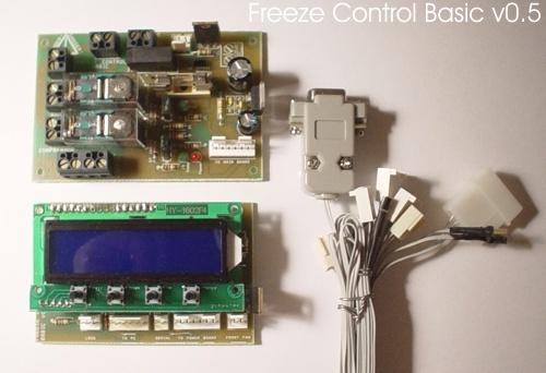

Μετα απο πολύ καιρό είναι έτοιμη η νέα έκδοση v0.5 του hardware. Σε γενικές γραμμές είναι η ίδια, αλλά περιλαμβάνει την σειριακή για αποστολή της θερμοκρασίας στον υπολογιστή, και μερικές βελτιώσεις στην σχεδίαση.
Το firmware έχει φτάσει σε έκδοση 1,6 μέχρι στιγμής και περιλαμβάνει πρόβλεψη για να μην κλείνει το σύστημα κατα την επανεκκίνηση με τις καινούριες μητρικές, και μερικές άλλες ψιλοβελτιώσεις.
Έχει μείνει, και ένας controller απο την παλιά έκδοση του hardware, ο οποίος όμως είναι αναβαθμισμένος με το νεότερο firmware, και με σειριακή, το οποίο θα δωθεί σε τιμή ευκαιρίας.
