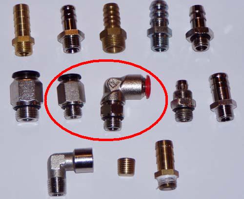

eleven Μάϊος 28, 2009 #9 Μάϊος 28, 2009 Να χαιρετήσω καταρχήν ένα γνώριμο απο τα παλιά.Ακόμα θυμάμαι ενα P4 2,4ghz που είχες που κλοκάριζε πολύ καλά την ιδια περίοδο που είχα δοκιμάσει 8-9 μεχρι να βρω ενα που ανεβαινε ικανοποιητικά..... Στο θέμα μας τωρα .Καλό θα ήταν να διατηρήσεις σταθερή την διατομή των σωλήνων στο κύκλωμα σου.Θεωρητικά όλα τα στοιχεία στο κύκλωμα (αντλία,ψυγείο,μπλόκ) θα έχουν σπείρωμα G1/4 .Μπορείς λοιπόν να χρησιμοποιήσεις ρακόρ ταχυσύνδεσμους και τον σωλήνα 10/8 που ήδη έχεις. Απλά να προσέξεις ο σωλήνας να έχει μια σχετική σκληρότητα για να μπορεί να κουμπώνει με ασφάλεια στο ρακόρ .Θα σε δυσκολέψει λίγο στο στήσιμο αλλα έτσι θα εξασφαλίσεις ομοιομορφία σε όλο το κύκλωμα .Σωλήνες έχει σε διαφορα χρώματα (μαύρο,άσπρο .διαφανο,μπλέ) αν σε ενδιαφέρει και η εμφάνιση Στην φώτο σου έχω κυκλώσει ενα κανονικό και ένα γωνιακό το οποίο μπορέι να φανεί πολύ χρήσιμο σε δύσκολες καταστάσεις
