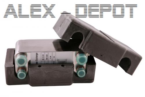

παρηγγειλα τον ενναλακτη 30 plate

το πρωτο σταδιο ψυχει το αεριο του δευτερου και το βοηθαει να συμπηκνωσει
Γι αυτούς τους εναλλάκτες ξέρω σίγουρα οτι χρησημοποιούνται στα υδραυλικά και πιο πολύ στις μονάδες φυσικού αερίου.
Βρίσκουν χρήση και σε ψυκτικές διατάξεις?
Πω πω....
Και η πλάκα είναι οτι το είχα δεί αυτό....
Αυτά είναι ειδικά φτιαγμένα για τα "ψυκτικά" ?
Σε τί πιέσεις δουλεύουν συνήθως ?
