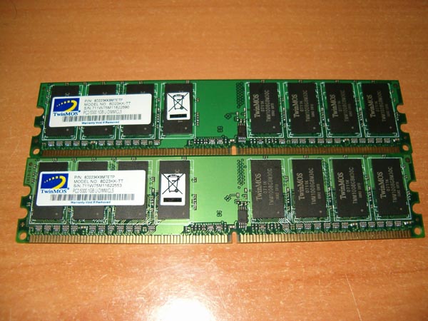

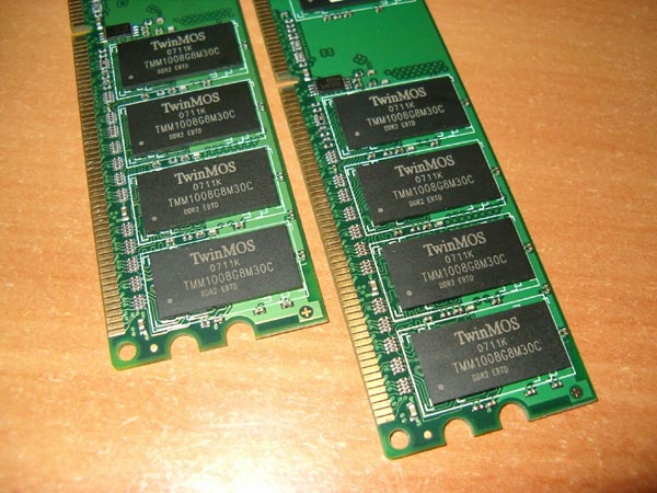

Eιναι ή οχι fatbody?
Πηρα μνημες απο εναν προμηθευτη και μου ηρθαν αυτες! Τα τσιπακια μοιαζουν με fatbody αλλα fatbody στις μερες μας? Με 35 ευρω το giga ειναι τρελη ευκαρια για οσους θελουν χαμηλα timmings. Eμενα αυτες μου πηγαν μεχρι 370 με 3-3-3-8 αλλα απο εκει και περα εχω διαφορα προβληματα με τη μητρικη μου(χανει τον scsi controller) οποτε δεν ξερω μεχρι ποσο πανε.Για πεστε αν ειναι να παω να τα σηκωσω ολα.
single side. Πηρε και 2αρι κανα δυο φορες. Πρεπει να δοκιμαστουν σε P5B γιατι η δικια μου mobo κανει μλκιες με το τελευταιο Bios. Eχουν και κατω αριστερα την βουλιτσα. Αυριο θα τις φερω στο καφε.
Αμα ειναι single sided τοτε κατα 99% ειναι Elpida.

Δεν είναι fatboειδή ακ
