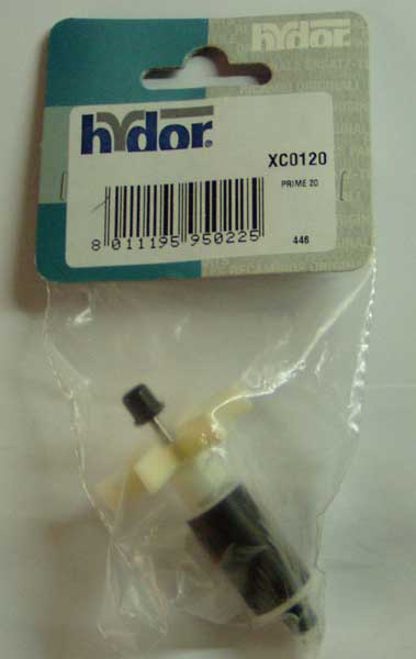

3. Αντλια ειχα την HydorL25 αλλα εχει σπασει (και δεν ξερω πως) η "προπελα" που ειχε στο εσωτερικο και τα ρακορ που εχουν σπασει καμια 10αρια φορες.Η προπελα δεν ξερω αν υπαρχει σε ανταλλακτικο οποτε αν το ξερει καποιος θα βοηθουσε πολυ (τα ρακορ υπαρχουν).Αν υπαρχει την φτιαχνω και ολα οκ αν οχι παμε για καινουρια.

Πηγαινε σε καποιο μεγαλο pet shop που πουλαει Hydor και ζητησε αυτο το ανταλακτικο Πιστευω οτι ειναι κοινο στις hydor οποτε θα κανεις την δουλεια σου
Περισοτερες λεπτομερειες εδω
Το να σπασεις το πλαστικο ρακορ δεν ειναι κατι απιθανο το εχω παθει και εγω και αρκετοι αλλοι
Πηγαινε σε καποιο μαγαζι που πουλαει ρακορ και ζητησε του 2 ρακορ με σπειρωμα
1/2 G (αυτο βιδωνεται στην αντλια ) και μαστό 13-14 μμ (σε αυτο θα μπει το λαστιχο) και 17αρι εξαγωνο
Καπου εχω ενα τετοιο μολις το βρω θα ανεβασω φωτο για να καταλαβεις καλυτερα
Μιχαλη αυτο ακριβως ειναι το ανταλλακτικο...
Αν εχεις βαλει καποιο link στο post σου δεν εμφανιζεται.....Αν μπορεις τσεκαρε το....
Να εισαι καλα...
μιχαλη αυτο ειναι για τιν L20 και οχι L25
τις L25 ειναι πολυ διαφορετικο.... σχεδον ειανι αλλη αντλια με 400 λιτρα παραπανο και κατι αλλες ψιλο διαφορες...
εχεις δικιο οριστε
εδω το λινκ
Αλεξ το ανταλακτικο ειναι ειναι απο αλλη αντλια καμια σχεση με λ20-λ30 και αποτι θυμαμαι ηταν μονο βυθιζομενη
Προφανως για λογους κοστους ορισμενα μοντελα μοιραζονται κοινα εξαρτηματα
