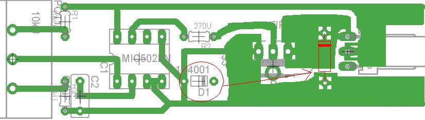

Όταν λέω πιο χοντρές τις γραμμές εννοώ αυτές τις γραμμες. Δείτε το επισυναπτόμενο. Το κάνεις με copper pour στην ανάλογη περιοχή, ή εναλλακτικά αλλάζεις πάχος γραμμής στο συγκεκριμένο σημείο. Προτιμώ τον πρώτο τρόπο.
Η D1 που είναι για τα αρνητικά spike καλό είναι να τοποθετηθεί όσο το δυνατόν πιο κοντά στην πηγή δημιουργία τους, την μετέφερα σε νεο σημείο, δες το βελάκι.
Οι τρύπες γύρω απο τα pad είναι για να γίνονται ευκολότερες οι κολλήσεις.

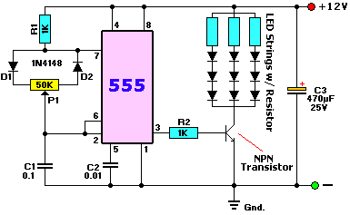

Επίσης επισυνάπτω και ένα κύκλωμα με το 555 σε συνδεσμολογία μεταβλητού PWM (βγάζεις τα ledακια και βάζεις ανεμιστηράκια. :p ) To 555 είναι πάμφθηνο και το βρίσκεις και στα περίπτερα (που λέει ο λόγος)
από όσο θυμάμαι όχι δεν θα μπορεί να οδηγήσει 3 Delta πχ. Στην χειρότερη απλά στο ένα κανάλι το κάνουμε με τον mic και τα υπόλοιπα με το timer (555) για νορμάλ καταστάσεις :)

Γιατί να μην μπορεί? Δεν βλέπω τον λόγο να μην μπορεί. Εκτός αν το mic εχει καποιο πλεονέκτημα που δεν έχω προσέξει.
Πάντως επιμένω να βάλετε και mosfet στην έξοδο. Θα έχει πολύ καλύτερη απόδοση απο το τρανζίστορ.

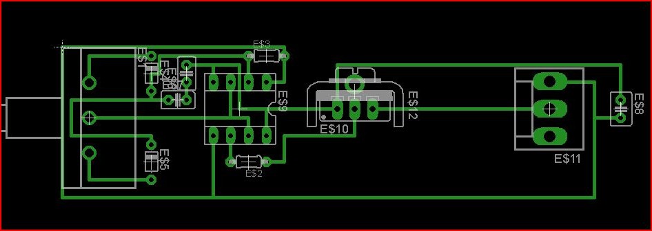

Για αρχή έκανε μια προσπάθεια ο Υiancar να φτιαξει το κυκλωμα του gsmaster..;)
gsmaster/vatos (που χαθηκες ρα??) κοιτάξτε το λίγο αν είναι σωστο να ξεκινήσουμε το τύπωμα.
[ATTACH]5551[/ATTACH]
εγώ σήμερα έπιασα pc ήμουν διακοπές το pcb του Yiancar δεν είναι σωστό λίγο που το είδα ( αν και τώρα ξύπνησα ) τα πιν στο 555 είναι λάθος
Εγώ εδώ τριγυρίζω..... Δες το attachment στο μήνυμα #46 άσε μπόλικο χαλκό στις γραμμές που περνάει το ρεύμα του φορτίου. Και ξαναλέω: Βαλτε MOSFET !!!
