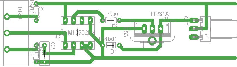

GeorgeVasil Ιούλιος 4, 2009 Author #34 Ιούλιος 4, 2009 Back in Business....By Yiancar! Vato όλα OK? [ATTACH]5513[/ATTACH]
Vatos_locos Ιούλιος 4, 2009 #35 Ιούλιος 4, 2009 Λάθος είναι αυτό δεν το είδα όλο θα κάτσω το βράδυ να το τσεκάρω αλλά έχει 2-2 λάθει που κάνουν μπαμ

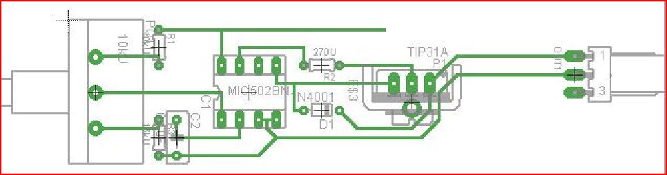

yiancar Ιούλιος 4, 2009 #36 Ιούλιος 4, 2009 oups my mistake , ο όμηρος φταίει που μίλαγε για δίκτυα [ATTACH]5514[/ATTACH]

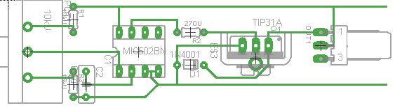

gsmaster Ιούλιος 4, 2009 #37 Ιούλιος 4, 2009 Κάντε πιο χοντρές τις γραμμές που περνάει όλο το ρεύμα της εξόδου. Γιατί κάτι για 5-10 Α διαβάζω και με αυτές τις γραμμές..... Και αφού έχετε PWM γιατί δεν βάζετε ένα MOSFET για όσο ρεύμα θέλετε?Το mic502 πόσο εύκολα το βρίσκετε στην αγορά? και πόσο? Υπάρχουν και άλλοι τρόποι να φτιάξεις PWM.
Vatos_locos Ιούλιος 5, 2009 #39 Ιούλιος 5, 2009 όντως το mic είναι δύσκολο να βρεθεί τώρα για το Mosfet δεν κατάλαβα καλά τι εννοείς ρίξε ότι ιδέα έχεις καλό είναι ότι ηλεκτρονικά έχω τα έχω από το σχολείο οπότε δεν είμαι expert ούτε ξέρω πολλούς τρόπους για pwm
yiancar Ιούλιος 5, 2009 #40 Ιούλιος 5, 2009 λοιπόν τα tracers μεγάλωσαν και το mic γειώθηκε gsmaster αν έχεις καμια ιδέα , πες μας το msn /skype/ etc να κάνουμε ένα conv να μας την πεις [ATTACH]5515[/ATTACH]
