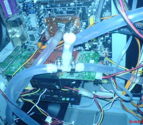

fortenick Φεβρουάριος 15, 2006 Author #3 Φεβρουάριος 15, 2006 Η διάταξη που έχω τώρα είναι αντλία-μπλόκ-ψυγείο-αντλία.Με μια ματιά που έριξα η έξοδος της αντλίας πάει στην έξοδο του μπλόκ.Μόνο σε αυτό λες να οφείλονται οι υψηλες θερμοκρασίες?Επίσης το ψυγείο το έχω τοποθετήσει στον πάτο του κουτιού και η αντλία είναι στο ίδιο επίπεδο.
Qlim4X Φεβρουάριος 15, 2006 #4 Φεβρουάριος 15, 2006 η καλητερι διαταξι ειναι ταφ(τανκ)-αντλια-ψυγειο-μπλοκ-ταφετσι επιτιχανεις την καλητερι θερμοκρασια....σε τι υψος θα τα τοποθετισεις δεν παιζει τοσο μεγαλο ρολο αρκι να μην ειναι εξο απο το κουτι...η εξοδος της αντλιας ειναι η πανο μερια.... για ξανα κιτα το....το ψυγειο απο κατο περνι αερα???
Qlim4X Φεβρουάριος 15, 2006 #6 Φεβρουάριος 15, 2006 αν δεν σου κανει κοπος βαλε καμια πιο μεγαλη γιατι δεν βλεπς τιποτα εκει...............
fortenick Φεβρουάριος 15, 2006 Author #7 Φεβρουάριος 15, 2006 Συγγνώμη.Ελπίζω αυτή να είναι καλύτερη.
jax7480 Φεβρουάριος 15, 2006 #8 Φεβρουάριος 15, 2006 Νομιζω πως με μονό 12αρι ψυγειο δεν προκειται να δεις και κατι καλυτερο. Αποψη μου παντα...
Qlim4X Φεβρουάριος 15, 2006 #9 Φεβρουάριος 15, 2006 καταρχας μου εκλεψες την VGA μου την θελω πισω....μετααντεστρεψε το φανακι τα γραματα προς τα πανοτο ταφ βαλτο πιο κοντα στην ανλια στην μερια που ειναι παραλιλι με το εδαφος οταν παταει στην βασι τιςκαι βαλε την ορθια μερια τις προς το ψυγειοο σολινας που δινει απο το ψυγειο στο μπλοκ ειναι οκ τους αλουδεν μπορω να τους δω...δοκιμασ εκαι πες μου μετα...
