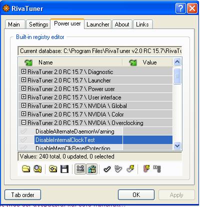

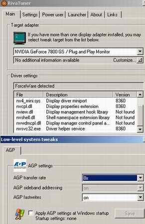

Sol Φεβρουάριος 9, 2006 #26 Φεβρουάριος 9, 2006 Νομίζω από πλευράς επιδόσεων είναι πάνω κάτω ισοδύναμη με την Χ850 ΧΤ PE, ουσιαστική διαφορά είναι υποστήριξη shader model 3.0 και HDR. Η τιμή της δε μου φαίνεται παράλογη (μόλις βγήκε βέβαια) γι'αυτά που προσφέρει, πάντα για AGP δίαυλο σχετικά και με τις άλλες επιλογές. Καλορίζικη η κάρτα Freedom, ότι πρέπει για το σύστημα σου. Μια χαρά πρόθυμη την βλέπω την καρτούλα, 36% πάνω ο πυρήνας, αλλά στις μνήμες λίγο συντηρητικό μου φαίνεται το test του driver, νομίζω 1.4ns είναι κι αυτές οπότε έχεις ακόμα... Χρησιμοποίησε το rivatuner, απενεργοποιώντας το internal clock test, να δούμε πόσο παραπάνω πάνε. Eiσαι με την stock ψύκτρα λογικά, οι μνήμες έχουν pad για να την ακουμπάνε; Αρχική απάντηση από overvoltΚαλοριζικη η καρτουλα .. και χαλαρα ... μην την ψησεις στο πουσαρισμα ... δεν υπαρχει λογος . Μα γι'αυτό δεν τις παίρνουμε? :flower:

Freedom Φεβρουάριος 9, 2006 Author #33 Φεβρουάριος 9, 2006 Το λοιπον, οτι τιμή και να βάλω στο Disable internal clock test (0 ή 1), δεν με αφήνει ο ****driver να κανω ότι θέλω χωρίς να προβεί σε τεστ...(καθε φορά που αλλαζα τιμή έκανα και restart για να ειμαι σιγουρος)... Οποιος έχει καμιά ιδέα, ευπρόσδεκτος...

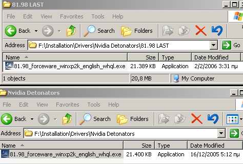

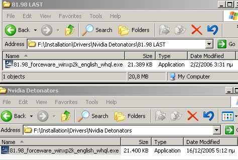

Freedom Φεβρουάριος 9, 2006 Author #40 Φεβρουάριος 9, 2006 Ενα μικρό update... Στο πρώτο πόστ είχα γράψει ότι "η 7800GS ΔΕΝ περιλαμβάνεται στον τελευταίο official driver της Nvidia τον 81.98 "...για την ακριβεια η Nvidia έχει 2 εκδόσεις του ίδιου driver...αυτου που εβγαλε στις 7 Φεβρουαρίου (που όντως περιλαμβάνει την 7800GS) και αυτου που είχε πρίν τις 7 Φεβρουαριου (που δεν ειναι ενημερωμενος)... Φυσικά τα 2 αρχεία είναι διαφορετικά (μεγεθος, date stamp και digital signature) αλλά το ιδιο ονομα...go figure... Anyway, οι νεοι ιδιοκτήτες ας κατεβάσουν τους τελευταιους 81.98 (ναι, αν τους είχατε κατεβάσει πρίν τις 7 του μηνα, ξανακατεβαστε τους γιατί είναι διαφορετικοι)... Στα benchmarks δεν υπάρχει καμια διαφορά στα scores σε συγκριση με τους 83.60 που δοκίμασα...επίσης το τελευταίο rivatuner δεν αναγνωριζει ουτε αυτους...
