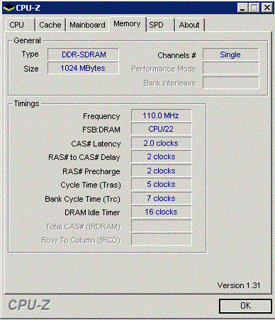

mauros Φεβρουάριος 10, 2006 #36 Φεβρουάριος 10, 2006 ναι,όλα οκ αλλά αυτο το memory frequency στα 110 δεν σου έβγαλε τα μάτια?τον διαιρέτη άστον στα 400,και άμα δεν ανοίγει βάλε auto τα timmings των μνημών.Δες τι τσιπάκια έχουν οι μνήμες....google το s/n τους....δες πόσο πάνε και αμα δεν σε παίρνουν τα τελικά μηζ του επεξεργαστή σου απο θερμοκρασία,κατέβασε το μουλτι και παίξε όπου σε βολεύει.Κερδίζεις απο τις μνήμες....
