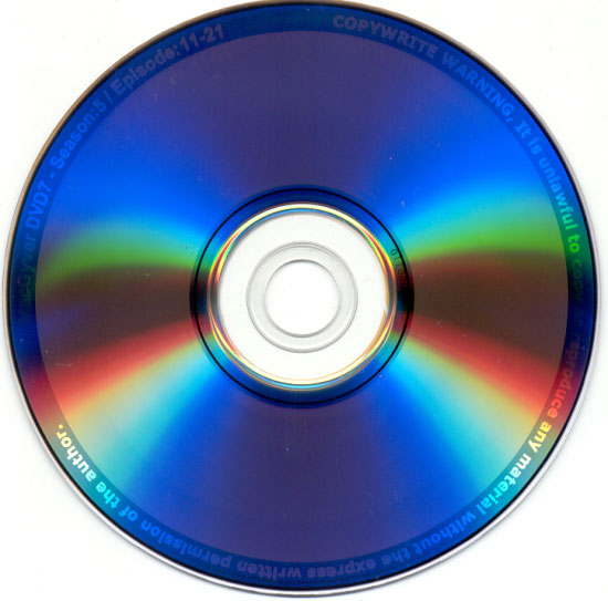

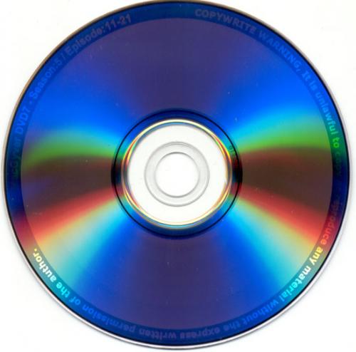

Παρακάτω ένα παράδειγμα σε TY δισκάκι με LabelFlash αλλά σε Data Side (DiscT@2 TM) τεχνολογία...
Πολύ μούρη το αποτέλεσμα ;)
