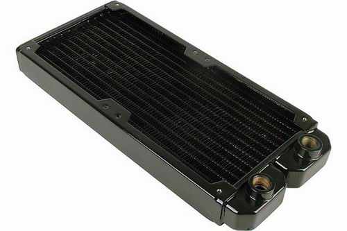

Athens2004 Φεβρουάριος 3, 2006 #32 Φεβρουάριος 3, 2006 Αρχική απάντηση από nkoumle [Σήμερα, στις 03:52] Γιατί είναι λίγο πιο χοντρό και γιατί η επιφάνεια με τις κυψέλες είναι λίγο μεγαλύτερη. ’ρα έχει καλύτερη απαγωγή θερμότητας. Ειναι μία απορία που είχα και εγώ πάντα. Τα έχεις μετρήσει ? Η μάλλον το ''ford transit'' το εχεις μετρήσει ? Το 2πλο xtreme Nexxos ειναι 315 x 135 x 46mm Πολύ καλές διαστάσεις αν σκεφτούμε πώς είναι πιο μεγάλο [και ποιοτικό] και απο το black ice xtreme 2 της Asetek που εχει κανα 80 ευρά . Στο θέμα μας τώρα . .΄ Εχω δεί μία αντλία 12βολτη 1000~lt 9 dollars [ναι 9$] . Aπλά μάλλον δεν είναι εμπορική απο ότι κατάλαβα , Ουτε ρακορ εχει ουτε τπτ . Το σώμα της αντλίας παιρνεις , 2 καλώδια χύμα [ + - ] η οποία δουλευει και στα 7volt και στα 5 με αντιστοιχη μειωση των επιδόσεων της αλλα και του θορύβου [αν κανει στα 12] Ειναι πεσμένο το σίτε θα κάνω edit Πιο μετα . Για τόσα χρήματα αξίζει να της δώσουμε ενα μολεξ και αυτης

koumle Φεβρουάριος 3, 2006 #35 Φεβρουάριος 3, 2006 Το 2πλο xtreme Nexxos ειναι 315 x 135 x 46mm Πολύ καλές διαστάσεις αν σκεφτούμε πώς είναι πιο μεγάλο [και ποιοτικό] και απο το black ice xtreme 2 της Asetek που εχει κανα 80 ευρά . Δεν είναι αυτές οι κανονικές του διαστάσεις. Μπορεί να παίζει με τη παρτίδα. Το δικό μου είναι περίπου 270 Χ 120 Χ 40. Και δεν είναι το ίδιο εμφανισιακά. Δεν έχει τα αλουμινένια γύρω-γύρω.

Athens2004 Φεβρουάριος 3, 2006 #37 Φεβρουάριος 3, 2006 Αυτο που δείχνεις ΔΕΝ ειναι nexxos [extreme τουλάχιστον , για το οποιο μιλουσα πιο πάνω] . Στην φωτό το δικό μου [nexxos xtreme 240 , ] Μηπως έχεις το pro II edit . Τα αλουμινενια γύρω γύρω φρου φρου ειναι μην σε απασχολουν δεν θα το πάμε σε καλλιστεια το ψυγείο , οι διαστάσεις ειναι που παιζουν ρόλο [στις θερμοκρασίες]
eleven Φεβρουάριος 3, 2006 #38 Φεβρουάριος 3, 2006 Ουσιαστικα εχετε παρομοια ψυγειο .Απλα του Athens 2004 εχει και τα διακοσμητικα αλουμινια Μετρωντας και αυτα τοτε το ψυγειο εχει 135 μμ φαρδος Το τρανσιτ θεωρητικα θα εχει καλυτερες θερμοκρασιες λογω της μεγαλυτερης επιφανειας ανταλαγης θερμοτητας Με διαστασεις(ενεργη επιφανεια κυψελης) ~240χ150χ40 εχει ~25% μεγαλυτερη επιφανεια (με απολυτα νουμερα)Στην πραξη εχει 3-4 απο τις καθετες σωληνωσεις της κυψελης παραπανω Τωρα σε ποσο % καλυτερη αποδοση αντιστοιχει δεν το γνωριζω Εγω παντος το αλλαξα με ενα 3πλο nexxos xtreme μια που οι απιτησεις απο το συστημα μου εφερναν το καλοκαιρι το τρανσιτ στο οριο και επρεπε να δουλευουν οι ανεμιστηρες στο μαχ
