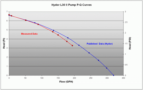

koumle Φεβρουάριος 2, 2006 #14 Φεβρουάριος 2, 2006 Το θέμα δεν είναι τόσο απλό όσο νομίζουν οι πιο πολλοί. Το μανομετρικό ύψος σε μία αντλία μας δείχνει το μέχρι πόσο μπορεί να ανεβάσει το νερό. Δηλαδή αν έχεις την αντλία στο πάτωμα του κουτιού και το εξάρτημα (συνήθως μπλοκ ή ψυγείο) που είναι στο μεγαλύτερο ύψος (π.χ. 0,5m) και θέλεις να στείλεις το νερό, δεν θα φτάσει ποτέ αν η αντλία σου έχει Hmax 0,4m και ας έχεις και 10.000 l/h. To Hmax (στην L30 = 1,95) σημαίνει ότι αν βάλεις ένα σωλήνα ίσιο και κατακόρυφο μόνο πάνω στην αντλία θα ανεβάσει το νερό στα 1,95m. Τώρα αν συνδέσεις και άλλα εξαρτήματα όπως μπλοκ, ψυγείο, τανκ, ρακόρ κ.τ.λ. το ύψος που θα πάρεις θα είναι μικρότερο από 1,95m. Το πόσο μικρότερο εξαρτάται από τις απώλειες που έχουμε στο μανομετρικό ύψος. Κοίτα και την εικόνα να καταλάβεις πως συνδέεται το ύψος με την παροχή.

jpcupra Φεβρουάριος 2, 2006 Author #18 Φεβρουάριος 2, 2006 Αρχική απάντηση από nkoumle Το θέμα δεν είναι τόσο απλό όσο νομίζουν οι πιο πολλοί. Το μανομετρικό ύψος σε μία αντλία μας δείχνει το μέχρι πόσο μπορεί να ανεβάσει το νερό. Δηλαδή αν έχεις την αντλία στο πάτωμα του κουτιού και το εξάρτημα (συνήθως μπλοκ ή ψυγείο) που είναι στο μεγαλύτερο ύψος (π.χ. 0,5m) και θέλεις να στείλεις το νερό, δεν θα φτάσει ποτέ αν η αντλία σου έχει Hmax 0,4m και ας έχεις και 10.000 l/h. To Hmax (στην L30 = 1,95) σημαίνει ότι αν βάλεις ένα σωλήνα ίσιο και κατακόρυφο μόνο πάνω στην αντλία θα ανεβάσει το νερό στα 1,95m. Τώρα αν συνδέσεις και άλλα εξαρτήματα όπως μπλοκ, ψυγείο, τανκ, ρακόρ κ.τ.λ. το ύψος που θα πάρεις θα είναι μικρότερο από 1,95m. Το πόσο μικρότερο εξαρτάται από τις απώλειες που έχουμε στο μανομετρικό ύψος. Κοίτα και την εικόνα να καταλάβεις πως συνδέεται το ύψος με την παροχή. ενδιαφερον :O:O προσωπικα πιστευω πως περισσοτερα απο 1 μετρο σωληνα δεν θα χρειαστω...διπλα 'η μεσα στο κουτι.οποτε δεν με απασχολει το αλμα εις υψος... edit: την αντλια την βρηκαμε-τα blocks κι αυτα....ψυγειο????(λιγο :OT: )
