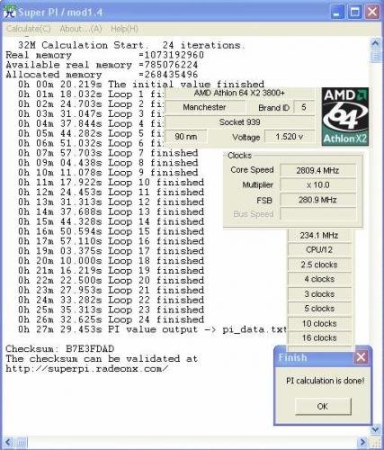

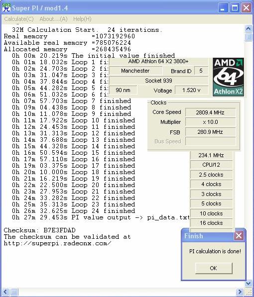

obijuan1983 Φεβρουάριος 1, 2006 Author #11 Κοινοποίηση Φεβρουάριος 1, 2006 Λοιπόν το έψαξα παραπάνω και τελικά ήτανν το ρεύμα!Μέχρι τώρα και με όλο ο ρεύμα που μπορεί να δώσει η ASUS 1.55v πήγα μέχρι 2800 με 1,52v σταθερά με spi 32Μ στα 27m.29s με μνημες στα 5/6.Με 1:1 μνήμες υπάρχει περίπτωση να πάω πχ. 26.58 εννοώ κάτω απο 27; Με ρεύμα 1,55 πήγε μέχρι 2850 αλλά όχι για spi 32M, μόνο spi 1M. Υπάρχει περίπτωση να στρώσει με τον καιρό ο επεξεργαστής(κάψιμο και τέτοιαΥπάρχει τρόπος να δώσω περισσότερο ρεύμα στον επεξεργαστή χωρις mod.Κατι που ανέφερες για ltd τι είναι; Με χαμηλότερη θερμοκρασία νερού ίσως; Χτες τελείωσε η DSL μου! Link to comment Share on other sites More sharing options...
