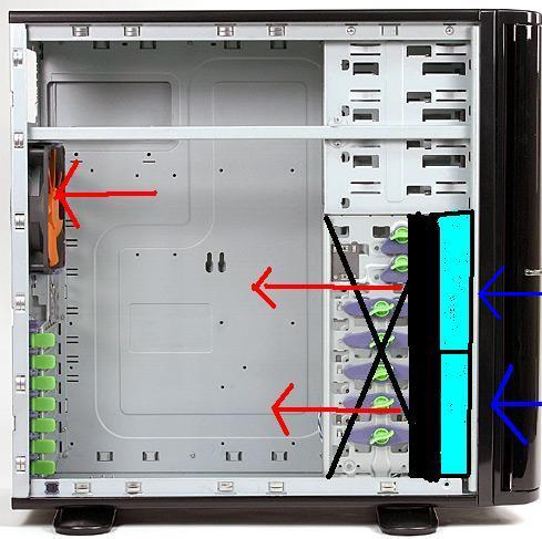

unknown Ιανουάριος 31, 2006 Author #38 Ιανουάριος 31, 2006 εχω καταληξει σε αυτο...στο υψος πως θα βγει και πως θα στερεωθει το ψυγειο δεν ξερω αλλα θα βρω ακρη..η φωτο ειναι καπως ακυρη αλλα φαινεται η γενικη ιδεα..στο γαλαζιο ειναι τα φανακια που φυσανε μεσα στο radiator και το χ το μπαζο που θα παρει δρομο...επισης θα υπαρχει ενας ανεμιστηρας στο πλαινο που θα βγαζει το ζεστο αερα.. η αντλια θα ειναι μπροστα απο το ψυγειο..

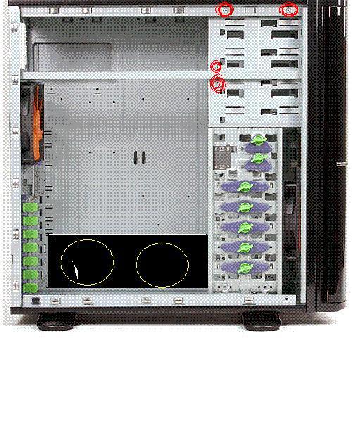

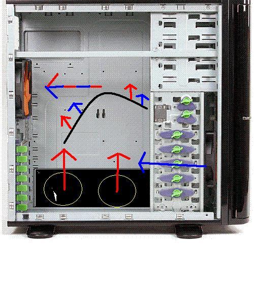

drakoulis Φεβρουάριος 1, 2006 #39 Φεβρουάριος 1, 2006 Εγώ προτείνω να ανοίξεις δυο τρύπες 120mm διάμετρο στον πάτο να ακουμπήσεις το ψηγείο και να βιδώσεις τους ανεμιστήρες από κάτω. φυσικά με κάποιο τρόπο θα πρέπει να σηκώσεις λίγο το κουτι για να έχει αέρα απο κάτω και φυσικά να βάλεις φιλτράκια για την σκόνη.Αν το βάλεις εκεί που λές θα πρέπει να χαλάσεις την πρόσοψη του κουτιού. Εκτός αν είσαι ο κοπρίτης....
unknown Φεβρουάριος 1, 2006 Author #40 Φεβρουάριος 1, 2006 δεκτον αλλα πρεπει να δω αν και πως θα χωρεσει το κουτι στο επιπλο..αυτο πιο πανω θα δουλεψει?
