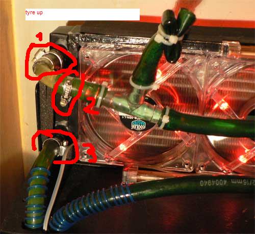

thrasher Ιανουάριος 30, 2006 #10 Ιανουάριος 30, 2006 Εδω ο σωληνας ειναι σφιχμενος με tyre up. edit: και αυτο το τεφλον και εδω μια για να καταλαβεις πως γινεται μετα. και αυτα μεσα στα κοκκινα ειναι τα σφιχτιρακια.

thrasher Ιανουάριος 30, 2006 #14 Ιανουάριος 30, 2006 1)Mιας και θα εχεις 3 blocks καλυτερα θα ειναι να παρεις το τριπλο.2)Το block με το plexi δεν υπαρχει στο μαγαζι.Και η παλια φοτο και η καινουργια δειχνουν το ιδιο block με τη διαφορα οτι στη μια ειναι με plexi και στην αλλη χωρις.Το block της δευτερης ειχανε παντα.καλυτερα να δεσεις τους σωληνες με τα σφικτιρακια και οχι με tie wraps.αυτα και ελπιζω να σε βοηθησα με τις φοτο.:banging:
