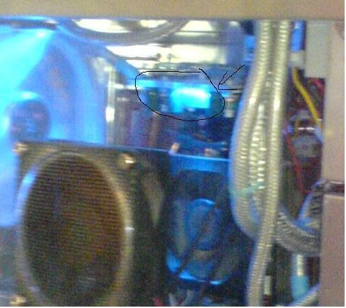

tolis9 Ιανουάριος 27, 2006 Author #7 Κοινοποίηση Ιανουάριος 27, 2006 φιλε δεν σνομπαρω τον οδηγο απλα εγω ειμαι τελειως ασχετος και δεν με βοηθαει οσο θα ηθελα!!!Σαφως και θα ειναι καλος με τοσα καλα λογια που πηρε,ετσι??? το περιμενα για τη μητρικη οτι δεν ειναι για πολλα πολλα.τον ανεβασα στα 2,7 με 1,5v και τελειωσα το 3dmark05!στα 2,8 ομως ισα ισα που ξεκινησε και εκανε restart λογω υπερθερμανσης υποθετω!οταν ανεβασα για λιγο το ρευμα στα 1,6 εσβησαν κατι λαμπακια που εχει πανω η μητρικη σε μια πλακετα που ονομαζεται κατι σε d.p.s(dual power system).εκει ψιλοφοβηθηκα λιγο και την γυρισα στα 1,5 παλι Link to comment Share on other sites More sharing options...
