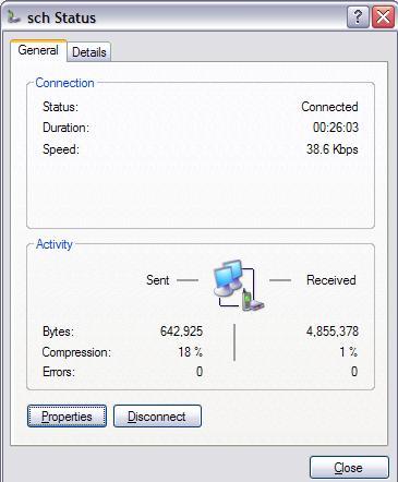

Έχω ένα πρόβλημα. Τις τελευταίες μέρες εκεί που σερφάρω αμέριμνος στο ίντερνετ με το καημένο το modemάκι, κάποια στιγμή παρατηρώ ότι οι σελίδες πλέον δεν φορτώνονται, σαν να μην παίρνω δεδομένα. Και τότε πάω στις ιδιότητες της σύνδεσης και βλέπω ότι τα εισερχόμενα bytes μένουν πλέον σταθερά αντί να αυξάνονται, ή πού και πού αυξάνονται με πολύυυυυυ αργούς ρυθμούς. Ξέρετε τί φταίει; :unsure:

Εγώ είχα την κατάρα να μην μπορώ να πιάσω παραπάνω σύνδεση από 38.600 όπως εσύ.
Αν δεν θέλεις σώνει και καλά να πληρώσεις ISDN τότε σου συνηστώ να γράψεις την παρακάτω εντολή στα Extra Settings του μόντεμ σου:
AT+MS=V34,1 (Όπως ακριβώς την γράφω)
Θα σου ρίξει το μόντεμ σε πρωτόκολο V34 και θα μπαίνει ΠΑΝΤΑ με ταχύτητα 33.600 αλλά θα είναι σταθερή.
