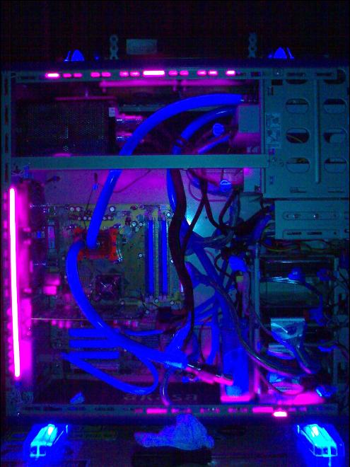

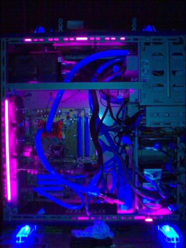

Qlim4X Δημοσιεύτηκε Ιανουάριος 24, 2006 #1 Δημοσιεύτηκε Ιανουάριος 24, 2006 hizzzzz παιδες θελω για αλλη μια φορα την βοηθεια σας......... λοιπον ξεκιναω περιγραφη του συστηματος μου..... οτι αλλαζω η αναβαθμιζω θα ειναι σε αυτο το thread..... (αν θελετε να ποσταρω καμια φοτο πιτε μου τι και αν ειναι αυκολο να το κανο.) HARDWARE Intel P4 3.4E prescott DO P4C800-E Dlx rev2.0 RAM 4x512 pqi turbo 4000( σε αναμονη λογο Rma) 1x512 S3 now.... vga 6800GT( σε αναμονη λογο rma ) 5700 256mb PSU HIPER TYPE-R 580W xfi fatal1ty 2x200 raid 0 2x80 raid 0 => αναμενονται 2 ραπτορες..... nec 3540 + 4550 flopy card reader COOLING 2x80mm thermaltake smartfans (intake front) 2x90mm thermaltake smartfans (intake side panel) 2x80mm thermaltake smartfans (exhaust rear) 2x120mm thermaltake smartfans (exhaust top => radiator) ολα αυτα πανο σε ενα μονταρισμενο akasa FC-03 swiftec mcx-159r for 875 mosfet coolers σε ολα τα mosfet cooler se southbrige αναμονη mem cooling..... W/C radiator tranzit block eleven UV-RED αντλια HYDOR L25 tank oc labs plexy for hydor oc labs σολινες [Β]ACCESORIES creatice giga works S750 2x LG 1980Q logitech G12 logitech G7 ----------------------------------------------------------------------------------------------------------- απο αυτα αποτελιτε το συστημα μου....... και τωρα μερικες ερωτισεις..... 1) για intel πιο θεοριτε το καλητερο προγραμμα για την σταθεροτιτα του??? εγω τρεχω το SNM για να δω αν ειναι σταθερο..... αλλα αμα δεν ειναι πεταει restart.... 2)το cpu απ οσο εχω καταλαβει παει καλα αλλα η μητρικη μου κανει νερα του στηλ να ριχνη πολυ τα ρευματα και απο 1,4 σε full να βλεπω 1,3...... θα πρεπει να την μονταρο??? 3)στο cpu στα 4G ειδα σε full 37 βαθμους...... καλα ειναι??? με ρευμα 1,45 αλλα σε full 1,31 αλλα κρασαρε μετα απο 1 ωρα τεστ μαλλον για το ρευμα..... αυτα για αρχη................ οτι θελετε ρωτατε και αν μπορειτε με βοηθατε... THANKS!!! να και μια φοτο..... για αρχη
