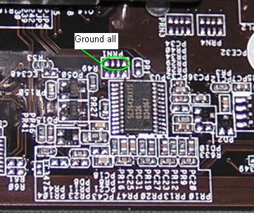

petroSEXtreme Ιανουάριος 23, 2006 #3 Ιανουάριος 23, 2006 Ναι αυτο επρεπε να ειναι εις γνωση σου.Ως 1.55 δινει (1,58πραγματικο) και πιστευω οτι για τους καινουργιους SanDiego,Venus core ειναι υπεραρκετο για καθε μερα.Απο εκει και περα εχει 2 ευκολα μοντακια που στο ενα γειωνεις 4 σημεια και κανει Vcore max price και σου δινει 1,68 ρευμα και στο αλλο κανονικα με Pot ρυθμιζομενο και μπορεις να δωσεις ως 1,9 παρα κατι...

petroSEXtreme Ιανουάριος 23, 2006 #7 Ιανουάριος 23, 2006 Αρχική απάντηση από triantis7 [Σήμερα, στις 20:29] Συγνώμη για τα greeklish,φιλε RootX οπως βλέπεις ειναι το δεύτερο post μου και δεν το θυμόμουν!!!Απο δω και στο εξής ΕΛΛΗΝΙΚΑ!! Λοιπόν,φιλε petros@idk$ εμενα δινει μεχρι 1.5 οχι 1.55!Με 1,5(1,488 για την ακρίβεια) δεν πάει παραπάνω απο 11*228=2508!!Αφού όμως παει τοσο με 1,5 σκέφτομαι οτι θα πηγαίνει πολύ παραπάνω με μια τάση της τάξεως των 1,6-1,7 ν!! Πές μου λίγες λεπτομέρειες ακομα για τον τροπο με το Pot ρυθμιζομενο !! O πρωτος τροπος οπως ειπα ειναι να γηωσεις τα 4 παρακατω σημεια με αποτελεσμα να παρεις περι τα 1.68.

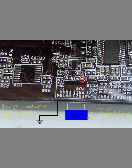

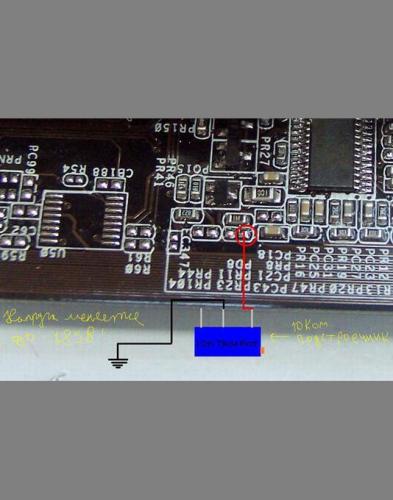

petroSEXtreme Ιανουάριος 23, 2006 #8 Ιανουάριος 23, 2006 O Δευτερος ειναι με το ποτακι να γηωσεις το παρακατω smd και ετσι να μπορεις να παρεις περιπου 1,88 vcore.Αν δεν εχεις καλη εμπειριααπο κολλητηρι μην πειραξεις το smd κανε μονο το πρωτο mod.A και σε λιγο μαλλον θα χρειαστεις και το Chipseτ mod για να σε αφησει η μητρικη να αναιβεις και αλλο.Οπως και να εχει καλη επιτυχεια σε οτι κανεις...:hi: :banging:
