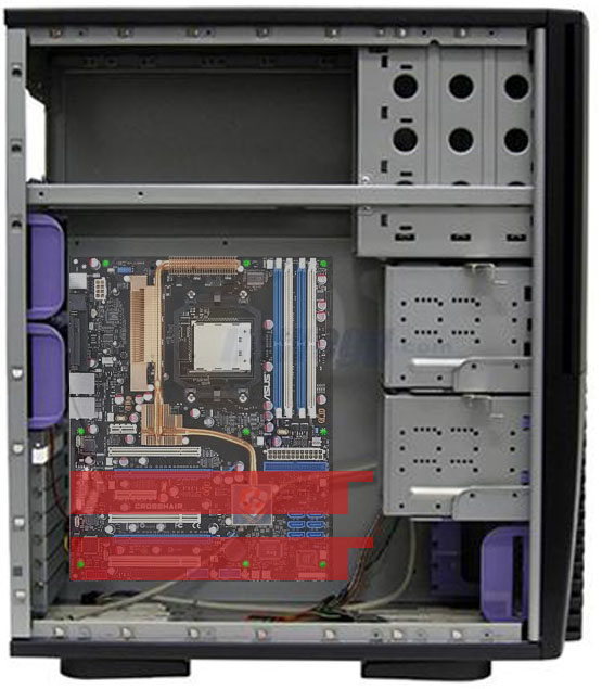

SpawNerGR Απρίλιος 3, 2009 Author #15 Απρίλιος 3, 2009 Για να το αξιοπήσεις στο μέγιστο των δυνατοτήτων του θα χρειαστείς κάποια αντλια με υψηλό μανομετρικό Καλημέρα Εδώ τώρα με έχασες κάπου, γιατί δεν κατάλαβα το "υψηλό μονομετρικό". Τί είναι και έχεις κάποιο παράδειγμα τέτοιας αντλίας? Βασικά καλύτερα πως θα είναι να μπει? Α) Κάτω το ψυγείο - το μπλόκ εκεί που είναι και αντλία-τανκ πάνω στα cd? Κάτω το ψυγείο - το μπλόκ εκεί που είναι και αντλία-τανκ κάτω και αυτή? Γ) Πάνω το ψυγείο - το μπλόκ εκεί που είναι και αντλία-τανκ πάνω στα cd? Δ) Κάτω το ψυγείο - το μπλόκ εκεί που είναι και αντλία-τανκ κάτω από τους σκληρούς? Ε) Δεξιά ή αριστερά το ψυγείο (πλάγια θέση), με τα ρακόρ πάνω ή κάτω - το μπλόκ εκεί που είναι και το τάνκ-αντλία πάνω απο τα cd ή κάτω απο τους σκληρούς? **hint Το κουτάκι: (Φώτο παραπλανητική, απο google και δεν έχει καμία σε σχέση με το πραγματικό κουτί, ως προς το χρώμα, παρα μόνο προς το καλούπι και αυτό κατα προσέγγιση) [οφφτοπικ] Μην μου το βαράς Μιχάλη μου για τα υλικά, αφού θα σου πει κ ο Νίκος πως τα απέκτησα και δεν είχα κατα κάποιο τρόπο άλλη επιλογή απο το να πάρω τα συγκεκριμένα κομμάτια, βέβαια όλα αυτά με μια πρόταση θα στα απαντήσει ο Νίκος όπως είπα. Για το συγκεκριμένο μπλόκ είναι ένας κλώνος του δικού σου, δηλαδή να το θέσω καλύτερα, ενα wannabe block σαν το δικό σου. Ξέρω τα μπλόκ σου και αν μπορούσα θα έπερνα απο τσιμούχες μέχρι το μπλόκ απο το μαγαζί σας, αλλά αυτο δεν έγινε. [/οφφτοπικ] Μην πάρεις φλάντζες απο μαγαζι με υδραυλικά .Αν μπορείς κατέβα στην Διοικητηρίου ( σε κάποιο μαγαζί με φλάντζες -τσιμούχες )και πάρε μερικά o-ring με εσωτρική διάμετρο 11mm και πάχος 1,5mm η 2 mm Θα ξαναπάρω τώρα το πρωί στο μαγαζί να δω αν έχετε ή αν μπορώ να βρώ κάπου εδω κοντά στην γειτονιά, αφού μένω "σχεδόν" δίπλα σας και δεν με γοητεύει καθόλου η ιδέα για βόλτα προς κέντρο...
xrist Απρίλιος 3, 2009 #16 Απρίλιος 3, 2009 Όπως τα βλέπω.. το ψυγείο καλά είναι να μπει επάνω και η αντλία-τανκ κάτω μπροστά.Αυτό ίσως σου κοστίσει την κατάργηση ενός ρακ δίσκων. Δεν μπορώ να υπολογίσω από την φωτο.
sakis_the_fraud Απρίλιος 3, 2009 #17 Απρίλιος 3, 2009 Καλως ηρθες!Βασικα δεν εχω καταλαβει για ποιον λογο θελεις να πας σε 3/8.Η αποδοση δεν εχει μεγαλη διαφορα απο 1/2 και ειναι και πιο μπελαλιδικο να βρεις κομματια για 3/8.Πολυ καλο το ψυγειο και το CPU block, αλλα οπως σωστα αναφερθηκε, το Supreme αποδιδει τα μεγιστα με αντλια υψηλης πιεσης. Αποψη μου, στηστο οπως ειναι, και αν δεις οτι ειναι "ψοφια" και οι θερμοκρασιες σου δεν ειναι καλες προχωράς στην αντικατασταση του.(Φώτο παραπλανητική, απο google και δεν έχει καμία σε σχέση με το πραγματικό κουτί, ως προς το χρώμα, παρα μόνο προς το καλούπι και αυτό κατα προσέγγιση)βγαλε μια φωτο η πες μας το μοντελο του κουτιου σου.αν ειναι οπως στην 2η φωτο που εδειξες, εχει κανει μια παρομοια υλοποιηση ο xrist. Ριξε μια ματια εδωΓια το συγκεκριμένο μπλόκ είναι ένας κλώνος του δικού σου, δηλαδή να το θέσω καλύτερα, ενα wannabe block σαν το δικό σου.ετσι οπως το βλεπω εγω δεν διακρινω ομοιοτητες. εντελως διαφορετικη φιλοσοφια.
