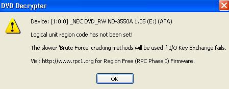

BeetleJuice Δημοσιεύτηκε Ιανουάριος 21, 2006 #1 Κοινοποίηση Δημοσιεύτηκε Ιανουάριος 21, 2006 guys τι ειναια υτο και πως το αντιμετωπιζω? Link to comment Share on other sites More sharing options...
BeetleJuice Ιανουάριος 21, 2006 Author #2 Κοινοποίηση Ιανουάριος 21, 2006 με "no" συνεχιζει κανονικα αλλα στο επομενο παραθυρο και μετα εχουμε αυτο Link to comment Share on other sites More sharing options...
BeetleJuice Ιανουάριος 21, 2006 Author #3 Κοινοποίηση Ιανουάριος 21, 2006 νεα μπουρδα αλλα το ριπ γινεται κανονικα Link to comment Share on other sites More sharing options...
apostglen46 Ιανουάριος 21, 2006 #4 Κοινοποίηση Ιανουάριος 21, 2006 Δεν επελεξες το σωστο region.............Κοινως το recorder σου δεν exei σωστο region code....Βαλε ενα modded firmware και θα φυγουν ολα τα probs............ Link to comment Share on other sites More sharing options...
SlotKiller Ιανουάριος 21, 2006 #5 Κοινοποίηση Ιανουάριος 21, 2006 πατα yes και βαλε region code 2, λογικα δεν θα χεις κανενα προβλημα. Link to comment Share on other sites More sharing options...
defiant Ιανουάριος 21, 2006 #6 Κοινοποίηση Ιανουάριος 21, 2006 Με 'yes' τι σου βγαζει?Σου λεει να βαλεις το DVD Region code.Απο Device Manager -> DVD/CD Drives -> _NEC.. -> Properties -> DVD Region εχει να επιλεξεις. Link to comment Share on other sites More sharing options...
cptkoulis Ιανουάριος 21, 2006 #7 Κοινοποίηση Ιανουάριος 21, 2006 αμερικη και καναδας ειναι "περιοχη 1"ευρωπη και ιαπωνια ειναι "περιοχη 2"αφρικη και τριτοκοσμικες χωρες ειναι "περιοχη 300"βαλε YES και περιοχη 2 για τα dvd που ειναι για Ελλαδαβαλε YES και περιοχη 1 αν θες να φτιαχνεις αμερικανικα αντιγραφα ασφαλειας Link to comment Share on other sites More sharing options...

deadlock7 Ιανουάριος 21, 2006 #9 Κοινοποίηση Ιανουάριος 21, 2006 Υποψιν οτι σου βγαζει μηνυμα για αλλγη μονο 5 φορες.Βεβαια μ'ενα unofficial firmware θα εισαι οκ.. Link to comment Share on other sites More sharing options...
BeetleJuice Ιανουάριος 22, 2006 Author #10 Κοινοποίηση Ιανουάριος 22, 2006 το φλασαρα με diggy @ lee last firmware και ησυχασα , αι στα κομματιαευχαριστω αδερφια !! Link to comment Share on other sites More sharing options...
