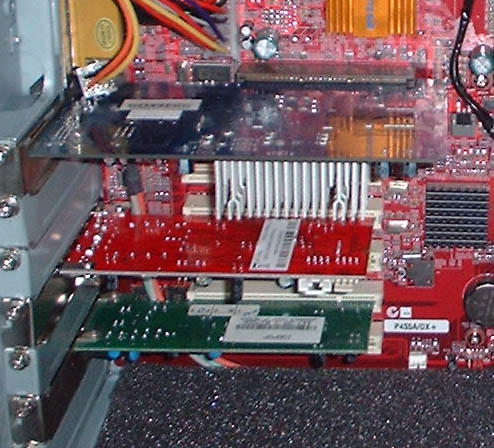

SirGeorge Δημοσιεύτηκε Ιανουάριος 17, 2006 #1 Δημοσιεύτηκε Ιανουάριος 17, 2006 Παιδιά έπεσε στα χέρια μου μια Manli GeForce 4 MX 440 η οποία φέρει ενεργητική ψύξη με ένα θορυβώδες ανεμιστηράκι. Αν εφαρμόσω παθητική ψύξη με μια μεγαλύτερη αλουμινένια ψύκτρα στη θέση (πχ από P3) θα έχω πρόβλημα ??? ’λλωστε οι περισσότερες ΜΧ 440 έρχονται με παθητική ψύξη by default.Ευχαριστώ εκ των προτέρων.
voudas Ιανουάριος 17, 2006 #2 Ιανουάριος 17, 2006 ίσα ίσα, θα είσαι άρχοντας... αρκεί να έχεις στοιχειώδη ροή στο κουτί...
overvolt Ιανουάριος 18, 2006 #3 Ιανουάριος 18, 2006 Εάν βρεις τρόπο για σωστή στήριξη , τότε θα είσαι οκ .
SirGeorge Ιανουάριος 18, 2006 Author #4 Ιανουάριος 18, 2006 Όχι απλά τη στερέωσα, χρησιμοποίησα το adhesive σετ της Arctic Silver που αποτελείται από 2 μέρη. Οι οδηγίες που έχει είναι απλές: Προσέξτε τι θα κολλήσετε και πως, γιατί θα μείνει κολλημένο για πάντα... Βέβαια ζεστένεται αρκετά η ψυκτρούλα μου αλλά όχι σε σημείο να μην μπορώ να την πιάσω.
overvolt Ιανουάριος 18, 2006 #5 Ιανουάριος 18, 2006 ψυκτρούλα :D Αντε βαλε και εναν 80mm να φυσαει απαλα, και εισαι Οκ !
