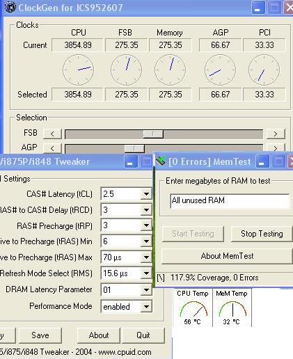

και μια photo στα 310 με 2,5 4 3 7. Το 4 εμένα το θέλουνε για πάνω απο 300. Στα 290 και βάλε ειμαι με 2,5 3 3 7.
εδω ακριβως πριν τα καψω..................
