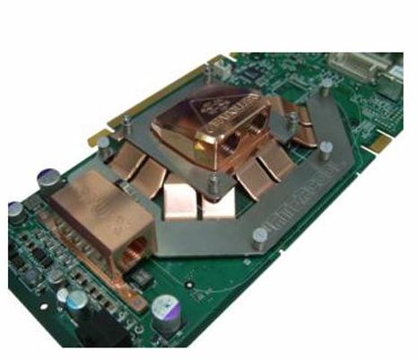

obijuan1983 Δημοσιεύτηκε Ιανουάριος 16, 2006 #1 Δημοσιεύτηκε Ιανουάριος 16, 2006 Μπλόκ για 6800GT, ποιό απο τα δύο; Μετά απο λίγο search το νετ βρήκα δύο μπλόκ που ψύχουν όλη την κάρτα. Το ένα είναι αυτό:
obijuan1983 Ιανουάριος 16, 2006 Author #2 Ιανουάριος 16, 2006 Και το άλλο είναι αυτό: Το καλό σε αυτό από οτι είδα είναι οτι παρέχει ψύξη και στα mosfet της κάρτας.Πως το βλέπετε;Οι μνήμες αν και δεν περνάει νερό απο πάνω τους θα ψύχονται επαρκώς με αυτό το σύστημα;
Nos-Dio Ιανουάριος 16, 2006 #3 Ιανουάριος 16, 2006 Μπορεις να βαλεις ψυχτρακια στις μνημες(αν παρεις μπλοκ μονο για πυρηνα)..ο πυρηνας ειναι που τις ζεσταινει περισσοτερο.Αμα κρυωσει αυτος θα πεσει και η θερμοκρασια των μνημων.Εγω θα διαλεγα το πρωτο...δοκιμασμενη λυση αλλωστε.
obijuan1983 Ιανουάριος 16, 2006 Author #4 Ιανουάριος 16, 2006 Για τα mosfet όμως τι μπορώ να κάνω;Τώρα με μια ZALMAN VF00 @5v η ψύκτρα στα mosfet ζεματαει,φαντάζομαι αν μπει υδρόψυξη!τι να κάνω για αυτό ή δεν πειράζει να είναι τόσο ζεστή;
Nos-Dio Ιανουάριος 16, 2006 #5 Ιανουάριος 16, 2006 Αρχική απάντηση από obijuan1983 Για τα mosfet όμως τι μπορώ να κάνω;Τώρα με μια ZALMAN VF00 @5v η ψύκτρα στα mosfet ζεματαει,φαντάζομαι αν μπει υδρόψυξη!τι να κάνω για αυτό ή δεν πειράζει να είναι τόσο ζεστή; Γενικα ζεματαει..Εγω τις ειχα βαλει και μια ψυχτρα απο την αλλη πλευρα(πισω μερος)Δεν νομιζω να εχεις προβλημα...θα πεσει τοσο η θερμοκρασια της καρτας με το νερο που θα ειναι καλυτερα και απο τωρα
