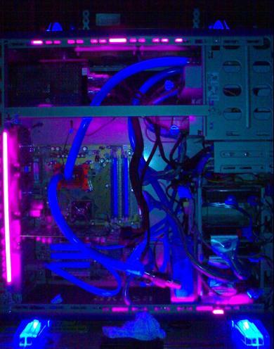

αν εβαλες μονο αυτα που αναφερεις αργα η γρηγορα θα σχηματιστουν αλγη στο κυκλωμα σου(πρασινιλες,σαν τα βρυα ενα πραγμα)
αν δεις τα ετοιμα μιγματα υδροψυξης αναφερουν "anti-algae"δηλαδη αλγεοκτονο
αυοτο το αντι κατι που θα το βρω????

Πράσινοι με βρύα και λειχήνες μου έγιναν ακόμα και όταν είχα βάλει ένα "anti-algae" που χρυσοπλήρωσα κιόλας, οπότε no thanx δε θα πάρω άλλο. Ας σχηματιστεί όποτε είναι και θα τα καθαρίσω.
Αρχική απάντηση από sotiris
@trendy
και το viakal θα το ξεβγάλουμε με νερό βρύσης?
με απιονισμένο πρέπει, μην πω με απεσταγμένο.
τζάμπα έξοδα, καλύτερα απ'την αρχή απεσταγμένο.
Μετά από 1 χρόνο δεν μου είχαν θολώσει σχεδόν καθόλου.
Τους ξέπλυνα 5 λεπτά στη βρύση κι έχουν γίνει κάτασπροι!
Σιγά ρε τα 60eurocents που θα δώσεις για 4lt απεσταγμένου από το super market. :p

μπα και εγώ απιονισμένο έχω.

Δικτυατζή, τόσο κάνει το απιονισμένο.

τα δικά μου τεστ έβγαλαν πρώτο το απεσταγμένο, 2ο το απιονισμένο και 3ο της βρύσης.
δεν έχω χρησιμοποιήσει τίποτα άλλο.
όλα αναφέρονται ως προς τα άλατα που κάθονται στους σωλήνες.
νερό μεγαλύτερης καθαρότητας δε χρειάζεται.

με νερό βρύσης κ λίγο παραφλού όλα καλά. κ απιονισμένο ακόμα καλύτερα.
με φάρμακο ενυδρείων είχε βγάλει άλγη, το ίδιο με οινόπνευμα, το ίδιο με μπεταντιν.

ποσο ειναι το λιγο παραφλου????
επισεις εγω εχω βαλει κπια προσθετα χρωματος και δεν θα ηθελα να μου το χαλασει το πρασινο παραφλου................
θα επιρεαση πολυ το χρωμα του νερου????
επισεις πως θα ειναι σιγουρος οτι εχει φυγει ολος ο αερας απο το ψυγειο μου???
χτες που το κουνισα λιγο εβγαλε και αλλο αερα........
καμια ηδεα(ειναι πολυ δυσκολο να κουνιθει μονο του σαν σεικερ γιατι ειναι περιορισμενο σε κινεισεις απο τα πακορ που περνανε μεσα στο tower)
στην υδροψηξη που ετσησα το cpu μου εχει idle 29-30 καλα ειναι???? (πρεσκοτ 3,4 με 110watt )

ε πες κ πόσο έχεις φουλ λόαντ.
idle
τι αθορυβα τι τσιτα εχω 30
φull με τα φουρφουρια τσιτα εχω 35 ενο αθορυβα 36-37

Τελικα μπεταντιν klein mein? Νομιζα πως ηταν γιαυτη τη δουλεια...Δηλαδη παραφλου μονοδρομος?
