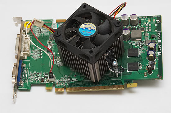

περιμενοντας απαντηση για το πως το ati tool V25 beta 10 αλλαζει τασεις σε 6600gt, κανεις μια βολτα απο το δωματιο με τα παλια και αρχιζεις και μαζευεις οτι βρεις:
μια Thermosonic ThermoEngine που παλευε με τους palomino, ενα ρεταλι απο αλουμινιο, ενα παλιο 6αρι ανεμιστηρα και 2 βιδες απο ενα μπλοκ της Asetek.
με τον ανεμιστηρα στο 40% βασταει σταθερα 44 βαθμους, 5-6 λιγοτερους απο πριν. στο τερμα, παιζει γυρω στους 35, αλλα με φασαρια.

Αλλά μην την σφίγκεις πολύ γιατί το pcb της Leadtek είναι για τον γούτσο σε τέτοια θέματα
Α...βάλε και καμιά ψύκτρα στις μνήμες.....ζεσταίνονται υπερβολικά πολύ και ζεσταίνουν και την υπόλοιπη κάρτα...

εχει στραβωσει το pcb ή ειναι ιδεα μου οτι το πισω μερος εχει υπερυψωθει??
Μπορεις να εξηγησεις πιο αναλυτικα πως το εσφιξες??Απο πισω εχει βαλει τιποτα(κατο σε backplate?)....

εχει στραβωσει, ναι, αλλα οχι τοσο οσο φαινεται στη φωτο (παραμορφωσεις του φακου γαρ). σε καποια δοκιμη βεβαια δεν επαιξε, αλλα τελικα βρεθηκε το σωστο σφιξιμο που την αφηνει να παιζει, εστω και στραβωμενη.
απο πισω δεν εχει τιποτα, οσο να και να ηθελα. ισως βρεθει κατι ομως για να γινει ενα backplate. η βαρεμαρα να στραβωσεις λαμαρινες και να τρυπησεις ειναι καλος συμμαχος, βολεψε το ρεταλι απο την αλουμινεμια σιτα που ηταν ετοιμο. ειναι μαλακο και το φερνεις ανετα με το χερι εκει που θες, και εχει τρυπες. περνας τις βιδες με τις ναυλον ροδελες, βαζεις και το πλαστικο παξιμαδι απο την πισω πλευρα και ειναι ετοιμο.
μου εδωσες ιδεα παντως, μαλλον θα κατσω να της φτιαξω ενα σωστο τροπο να μπει επανω. ετσι οπως ειναι στη διαγωνιο, βρισκει στην βαση και δε μπορει να ερθει σε πιο καλη θεση.
