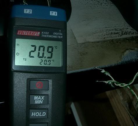

esdee Μάρτιος 17, 2006 #101 Μάρτιος 17, 2006 am i in love with voltcrafts? καθισα και εβαλα και τις ακρες απο τους δυο sensorες στην ιδια θεση για να δω αν θα δειξουν την ιδια θερμοκρασια και ... success!!! μετα εβαλα ακουμπησα και τα δυο σενσορακια με το χερι και περιμενα να δω αν θα ανεβασουν ιδια την θερμοκρασια!!! http://www.fileshack.us/files/150/CIMG1980.rar (sorry λιγο bad ποιοτητα vid!)

esdee Μάρτιος 18, 2006 #104 Μάρτιος 18, 2006 Αρχική απάντηση από Skinny13 2 φορες το sec ειπες ανανεωνονται? δυστηχως οχι. καθε sec περιπου ...

Athens2004 Μάρτιος 22, 2006 Author #110 Μάρτιος 22, 2006 Σημερα παρέλαβα και εγώ και ετοιμασα το αισθητήριο για το evap - enclosure που θα ειναι μονίμως επάνω . Εκανα και το τεστ του πυρετού [μιας και εχω γδυσει το Phase να του περασω sleeve] :baby: passed.

Athens2004 Μάρτιος 22, 2006 Author #112 Μάρτιος 22, 2006 Oχι δεν περιλάμβανε το θερμόμετρο αισθητήρια , Ξεχωριστά τα φύσ ξεχωριστά το καλώδιο και το φτιάχνεις εσύ [ενώνεις τις 2 ακρες στο κιτρινο φυσ +- και ενώνεις και στο τέλος τις αλλες 2 ακρες μεταξύ τους και αν θές τις ''τσιμπάς'' και λίγο με καλαϊ στο τέλος να ειναι σταθερο ] . Πάντως 2c στους 72 ειναι μέσα στο στατιστικό λάθος . [εκτος και αν έκανες καμια 20ρια μετρήσεις σε ΣΤΑΘΕΡΗ πηγη] αλλα και πάλι να δειχνουν λάθος 2 βαθμους σταθερά μεγάλη δουλειά .
