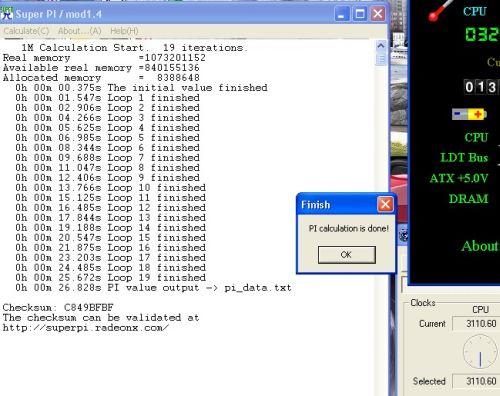

Ripper18 Ιανουάριος 8, 2006 #14 Κοινοποίηση Ιανουάριος 8, 2006 Αρχική απάντηση από tristeno [Σήμερα, στις 02:56] Κακό stepping. Καλή επιτυχία. O δικος μου cab2e 0540 FPMW παει ανετα 3.1GHz(1.68v) με Big Typhoon :D :D . Link to comment Share on other sites More sharing options...
