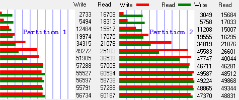

Wizard! Ιανουάριος 8, 2006 #11 Ιανουάριος 8, 2006 Όπως θα δείτε και μόνοι σας, διαφορές με το Ρ1 που είναι στην αρχή του δίσκου και του Ρ2 που είναι στο τέλος του δίσκου, υπάρχουν. Πιό αισθητές είναι στις μεγάλες ταχύτητες, όπου το τέλος του δίσκου δεν μπορεί να πιάσει τη μέγιστη που πιάνει στην αρχή.
mariosalice Ιανουάριος 8, 2006 #12 Ιανουάριος 8, 2006 Συγχαρητήρια.Πολύ ωραία μας τα έδωσες.Είναι ίδιο μέγεθος τα partitions?Με ποιό πρόγραμμα τα μέτρησες?Τα νούμερα τι αντιπροσωπεύουν? Χρόνο?Όσο πιό μικρά νούμερα τόσο γρηγορότερα?Αν θέλεις γράψε λίγα παραπάνω σχόλια.Πάντως αυτά τα αποτελέσματα ήταν αναμενόμενα.Το ίδιο συμβαίνει είτε έχουμε raid0 είτε ένα δίσκο.Αυτό που πρέπει να γίνει είναι να μετρηθεί η ταχύτητα του πρώτου partition σε Raid0 και του ίδιου δίσκου χωρίς partitions.Λογικά η ταχύτητα του πρώτου partition πρέπει να είναι μεγαλύτερη από την ταχύτητα της συστοιχίας Raid0 χωρίς partitions. Όσο για το δεύτερο partition εδώ πέφτουν στοιχήματα.Αν υπάρχει κανείς με καινούργιο σύστημα που δεν έχει ακόμα περάσει Windows ή έχει πρόγραμμα που αλλάζει τα partiitons θάταν χρήσιμο να δούμε τα αποτελέσματα.
Wizard! Ιανουάριος 9, 2006 #13 Ιανουάριος 9, 2006 Αρχική απάντηση από mariosalice [Χθες, στις 22:31] Συγχαρητήρια. Πολύ ωραία μας τα έδωσες. Είναι ίδιο μέγεθος τα partitions? Με ποιό πρόγραμμα τα μέτρησες? Τα νούμερα τι αντιπροσωπεύουν? Χρόνο? Όσο πιό μικρά νούμερα τόσο γρηγορότερα? Αν θέλεις γράψε λίγα παραπάνω σχόλια. Sorry Μάριε, νόμιζα ότι το ξέρετε το πρόγραμμα αυτό... Η μέτρηση δείχνει transer rate σε mb/sec για αρχείο 32mb. Η γραμμές είναι ταχύτητες γράφοντας το αρχείο σε τμήματα (κερματισμένο δίσκο) και ξεκινάνε από 0.5kb μέχρι 1mb (0.5, 1, 2, 4, 8, 16, 32, 64, 128, 256, 512, 1024). Έχουν γίνει με Command Queue 10. Τα partition τώρα είναι πάνω σε δίσκο 200gb όπου το 1ο είναι 40gb και το 2ο, 160gb. Κι επειδή έχω ξανακάνει αντίστοιχο, αν το δεύτερο ήταν 40gb και το 1ο 160, η διαφορές είναι ακόμα μεγαλύτερες καθότι μετακινεί το 2, ακόμα πιό πίσω στο δίσκο. Τώρα όσον αφορά το λειτουργικό και προ φορμαρίσματος, εκεί οι διαφορές είναι μικρότερες μεν, αλλά "άχρηστες" δε, αφού τα νούμερα που μας ενδιαφέρουν είναι τα λειτουργικά μέσα από τα Windows, σωστά?

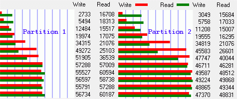

mariosalice Ιανουάριος 9, 2006 #15 Ιανουάριος 9, 2006 Ωραίο πρόγραμμα. Το κατέβασα και το έτρεξα στη δική μου συστοιχία Raid0 που την έχω χωρίσει σε δυο partitions. To Partition 1 είναι 100Gb και έχει το λειτουργικό. Το Partition 2 είναι 400Gb και έχει αρχεία. Σημαντική διαφορά στην ταχύτητα ανάμεσα στα δύο Partitions δεν είδα. Η χαμηλότερη ταχύτητα εγγραφής στο partition του λειτουργικού οφείλεται στο οτι λόγω λειτουργικού χρειάζεται defragmentation. Το διαπίστωσα από το αποτέλεσμα. Με κλικ πάνω στην εικόνα μπορείτε να δείτε τις μετρήσεις με τις παραμέτρους που έγιναν.
Wizard! Ιανουάριος 9, 2006 #16 Ιανουάριος 9, 2006 Απ'ότι βλέπω έχεις μια διαφορά στο Write μεταξύ των δύο... Το περίεργο είναι ότι είναι αναπόδα... Κανονικά στο 1ο θα έπρεπε να έχεις μεγαλύτερη ταχύτητα
mariosalice Ιανουάριος 9, 2006 #17 Ιανουάριος 9, 2006 Έκανα διόρθωση γιατί τώρα το πρόσεξα κι εγώ.Με παραξένεψε το απότέλεσμα αυτό και έλεγξα το fragmentation.Ο δίσκος C δεν ήθελε defrag με 6% fragmented filesΟ δίσκος D επειδή δεν έχει το λειτουργικό δεν χρειάζεται συχνά defrag.Αν κάνεις κλικ πάνω στην εικόνα θα δεις τα στοιχεία που έβαλα.Total Lenght 4mb.
Wizard! Ιανουάριος 9, 2006 #19 Ιανουάριος 9, 2006 Έχουμε διαφορά γιατί εγώ το έκανα σε παλιό SATA που είναι μόνος του, ενώ εσύ σε SATAII που είναι σε Raid0...
