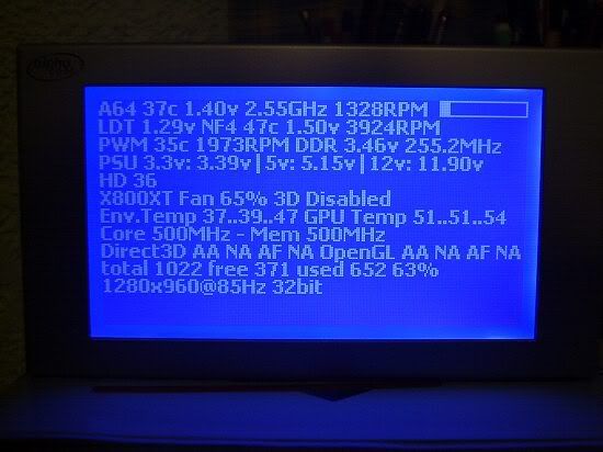

chroma Ιανουάριος 23, 2006 #54 Ιανουάριος 23, 2006 hw monitor για DFI NF4 και ΑΤΙ. Χρειάζεται ΜΒΜ5 και το custom data file για ΝF4 από εδώ (υπάρχουν οδηγίες και για setup με nv κάρτες). Για ΑΤΙ χρειάζεται το Ati Tray Tools εγκατεστημένο και το σχετικό plugin.Το φτιάχνω για gaming script και είναι ακόμα πολύ χύμα, προτάσεις δεκτές.#Header%CleanUp.ClearVRAM()%LCD.Gfx_SetTextArea(0,0,240,128)%Common.SetPriority(1000)#EndHeader#TextMode /insert textmode script code here/#EndTextMode%LCD.Gfx_SetRefreshArea(100,0,200,10)%Format.Bar(Horizontal,100,10,0,20,10,1,1,1,1)#GfxMode%LCD.Gfx_SetFont('Tahoma',8,1,Bold) %LCD.Gfx_SetOverlayMode() %Param.RenderMode(Simple)/MBM5 section/%Format.Offset(Vertical,-2)A64" %UsePlugin('mbm\mbm.dll',mbmTemperature1)c %UsePlugin('mbm\mbm.dll',mbmVoltage1)v %Trunc(%Div(%UsePlugin('mbm\mbm.dll',mbmMHZ),1000),2)GHz %UsePlugin('mbm\mbm.dll',mbmFan1)RPM%Format.Bar(Horizontal,50,9,0,100,%UsePlugin('mbm\mbm.dll',mbmUsageCPU1),1,0,190,0)%Common.CreateNewLine()%Format.Offset(Vertical,-3)"LDT" %UsePlugin('mbm\mbm.dll',mbmVoltage2)v "NF4" %UsePlugin('mbm\mbm.dll',mbmTemperature3)c %UsePlugin('mbm\mbm.dll',mbmVoltage6)v %UsePlugin('mbm\mbm.dll',mbmFan3)RPM%Common.CreateNewLine()%Format.Offset(Vertical,-3)"PWM" %UsePlugin('mbm\mbm.dll',mbmTemperature2)c %UsePlugin('mbm\mbm.dll',mbmFan2)RPM "DDR" %UsePlugin('mbm\mbm.dll',mbmVoltage7)v %Trunc(%Div(%UsePlugin('mbm\mbm.dll',mbmMHZ),10),1)MHz%Common.CreateNewLine()%Format.Offset(Vertical,-3)PSU 3.3v: " %UsePlugin('mbm\mbm.dll',mbmVoltage3)v|5v: " %UsePlugin('mbm\mbm.dll',mbmVoltage4)v|12v: " %UsePlugin('mbm\mbm.dll',mbmVoltage5)v"%Common.CreateNewLine()%Format.Offset(Vertical,-3)"HD" %UsePlugin('mbm\mbm.dll',mbmTemperature4)%Common.CreateNewLine()%Format.Offset(Vertical,-3)/ATi Tray Tools section/X800XT Fan %UsePlugin('att\att.dll','FanDuty')'%' 3D %If((%UsePlugin('att\att.dll','is3DActive') = 0)) Then{Disabled} Else{Enabled %UsePlugin('att\att.dll','fps')fps}%Common.CreateNewLine()%Format.Offset(Vertical,-3)Env.Temp %UsePlugin('att\att.dll','EnvTemp', 1)..%UsePlugin('att\att.dll','EnvTemp', 0)..%UsePlugin('att\att.dll','EnvTemp', 2) GPU Temp %UsePlugin('att\att.dll','GPUTemp', 1)..%UsePlugin('att\att.dll','GPUTemp', 0)..%UsePlugin('att\att.dll','GPUTemp', 2)%Common.CreateNewLine()%Format.Offset(Vertical,-3)Core %UsePlugin('att\att.dll','GPUSpeed')MHz - Mem %UsePlugin('att\att.dll','MemSpeed')MHz%Common.CreateNewLine()%Format.Offset(Vertical,-3)Direct3D AA %If((%UsePlugin('att\att.dll','Direct3D',0) = 0)) Then{NA} Else{%UsePlugin('att\att.dll','Direct3D',0)x} AF %If((%UsePlugin('att\att.dll','Direct3D',1) = 0)) Then{NA} Else{%UsePlugin('att\att.dll','Direct3D',1)x} OpenGL AA %If((%UsePlugin('att\att.dll','OpenGL',0) = 0)) Then{NA} Else{%UsePlugin('att\att.dll','OpenGL',0)x} AF %If((%UsePlugin('att\att.dll','OpenGL',1) = 0)) Then{NA} Else{%UsePlugin('att\att.dll','OpenGL',1)x}%Common.CreateNewLine()%Format.Offset(Vertical,-3)/system section/total %Round(%Div(%System.Memory(MemorySize),1024)) free %Round(%Div(%System.Memory(MemoryFree),1024)) used %Round(%Div(%System.Memory(MemoryUsed),1024)) %System.Memory(MemoryLoad)'%'%Common.CreateNewLine()%Format.Offset(Vertical,-3)%System.Display(Width)x%System.Display(Height)@%System.Display(RefreshRate)Hz %System.Display(ColorDepth)bit#EndGfxMode
FrOsT Ιανουάριος 23, 2006 Author #55 Ιανουάριος 23, 2006 Αρχική απάντηση από Doom το script σου εχει bug... δεν μετραει kbps/khz σε streaming αρχεια Να σταματήσεις να ακούς streaming αρχεια έχει και ένα μικρό prob με το scroling αλλά δεν γίνετε να φτιαχτεί έτσι όπως είναι γραμμένο @Chroma βάλε man και καμιά εικονήτσα να δω πως είναι γιατι δεν είμαι σπίτι...
chroma Ιανουάριος 23, 2006 #56 Ιανουάριος 23, 2006 Απλά έχω προσαρμόσει τις διάφορες ενδείξεις και η τακτοποίηση αρχίζει.. btw αφου σετάρετε το ΜΒΜ5, στο voltage configuration έχει ITE 8712F Standard 4 by default, στο δικό μου το Standard 2 ήταν σαφώς πιο σωστό.
