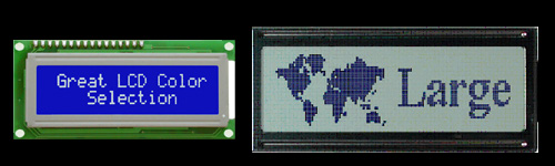

vpapanik Ιανουάριος 5, 2006 Author #3 Ιανουάριος 5, 2006 1) Επιλογή τύπου και ανάλυσης οθόνης LCD Στο εμπόριο κυκλοφορούν δύο βασικοί τύποι μονόχρωμων οθονών LCD : Οθόνες χαρακτήρων (character LCDs) και γραφικών (graphic LCDs ή GLCDs). Οι πρώτες εμφανίζουν συγκεκριμένο αριθμό γραμμών και στηλών από dot matrix χαρακτήρες και οι δεύτερες πραγματικά γραφικά (pixels), όπως οι οθόνες των PC. Η κάθε οθόνη, εκτός από την ανάλυσή της, χαρακτηρίζεται από τον τύπο του controller chip που ενσωματώνει και την παρουσία ή όχι φωτισμού (backlight, συνήθως πράσινου ή μπλε χρώματος). To controller chip είναι αυτό που θα καθορίσει σε μεγάλο βαθμό την συνδεσμολογία της οθόνης με την παράλληλη θύρα. Στους παρακάτω πίνακες φαίνονται οι πιο συνηθισμένες αναλύσεις οθονών που κυκλοφορούν. Character LCDs Ανάλυση Chipset 8x1, 8x2 16x1, 16x2, 16x4 20x2, 20x4, 24x2 40x1, 40x2, 40x4 Hitachi HD44780 Graphic LCDs Ανάλυση Chipset 128x64,192x64 Samsung KS0108,Toshiba T6963 128x128,240x64,240x128 Toshiba T6963 320x240 SED1335 Βέβαια, οι παραπάνω πίνακες δεν είναι εξαντλητικοί, καθώς υπάρχουν και άλλοι τύποι οθονών με διαφορετικές αναλύσεις και chipsets (Sharp character LCDs, γραφικές οθόνες κινητών της Nokia). Η επιλογή της οθόνης είναι καθαρά θέμα γούστου και φυσικά κόστους, ειδικά για τις μεγάλες γραφικές οθόνες.

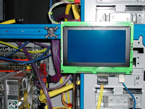

vpapanik Ιανουάριος 5, 2006 Author #5 Ιανουάριος 5, 2006 3) Εγκατάσταση της οθόνης στο κουτί του PC Εδώ το θέμα είναι στο χέρι κάθε modder !! Πιθανές επιλογές είναι οι παρακάτω - Εγκατάσταση σε εξωτερικό κουτί, έξω από το case - Eγκατάσταση στο front cover, στη θέση ενός ή και δύο 5.25 bays - Εγκατάσταση στο side cover, ανοίγοντας την κατάλληλη τρύπα στη λαμαρίνα - Eγκατάσταση στο side window, είτε βιδώνωντας την οθόνη εσωτερικά πάνω στο παράθυρο, είτε 'κρεμώντας' την πάνω στην οριζόντια εσωτερική μπάρα (φωτό). Η σύνδεση με τη παράλληλη θύρα μπορεί να γίνει με 2 τρόπους 1) ’ν η παράλληλη θύρα είναι πάνω στη Motherboard (το πιο συνηθισμένο) τότε το καλώδιο σύνδεσης πρέπει να περάσει απο ενα ανοιχτό PCI cover και να κουμπώσει έξω από το κουτί. 2) ’ν η Motherboard δεν διαθέτει παράλληλη θύρα τότε χρησιμοποιείται απαραίτητα μια PCI to parallel card. Τότε η σύνδεση μπορεί να γίνει είτε με τον τρόπο 1) είτε απευθείας πάνω στα pins της κάρτας PCI (δηλαδή μέσα στο κουτί μόνο) μέσω ενός custom καλωδίου. Στη περίπτωση χρήσης PCI κάρτας χρειάζονται επιπλέον κάποιες extra ρυθμίσεις στο software γιατί διαθέτει διαφορετικές ports από τη κλασσική 378.
