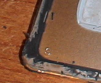

GoriLLakoS Ιανουάριος 3, 2006 #5 Ιανουάριος 3, 2006 Επισης τι batch # ειναι???Αμα εχεις την δυνατοτητα να κοψεις τα καπακια και να δεις απο κατω τους[αφου πρωτα τα καθαρισεις απο την σιλικονη εννοειται]η AMD τα καλα κομματια της τα σημαδευει με ενα κεφαλαιο S σε μια γωνιτσα σε μια μερια στην κατω επιφανεια του HS.....αυτα τα κομματια πανε πολυ καλα και με αερα και με νερο και με φρεον και δεν εχουν και coldbug......

AN7 OverClocker Ιανουάριος 6, 2006 #12 Ιανουάριος 6, 2006 Αρχική απάντηση από Βασιλης Επισης τι batch # ειναι??? Αμα εχεις την δυνατοτητα να κοψεις τα καπακια και να δεις απο κατω τους[αφου πρωτα τα καθαρισεις απο την σιλικονη εννοειται]η AMD τα καλα κομματια της τα σημαδευει με ενα κεφαλαιο S σε μια γωνιτσα σε μια μερια στην κατω επιφανεια του HS.....αυτα τα κομματια πανε πολυ καλα και με αερα και με νερο και με φρεον και δεν εχουν και coldbug...... Πές μου ότι λες αυτό και αύριο θα κατέβω να σου ανάψω μια λαμπάδα ίσα με το μπόι σου...
GoriLLakoS Ιανουάριος 7, 2006 #13 Ιανουάριος 7, 2006 Αρχική απάντηση από Hydrus Επι του παροντος ξερει κανεις ποια θεωρουνται "καλα stepping" αυτην την περιοδο για 3200+? Πρωτα βρες τα προς πωληση...και μετα λεμε... Πουθενα δεν υπαρχουν διαθεσιμα αυτον τον καιρο..!!!! Αρχική απάντηση από ΑΝ7 OverClocker Πές μου ότι λες αυτό και αύριο θα κατέβω να σου ανάψω μια λαμπάδα ίσα με το μπόι σου... Αυτο λεω ρε τρελε....
