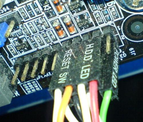

FrOsT Ιανουάριος 11, 2006 #21 Κοινοποίηση Ιανουάριος 11, 2006 Έτσι είναι τα καλώδια στο stacker Link to comment Share on other sites More sharing options...
