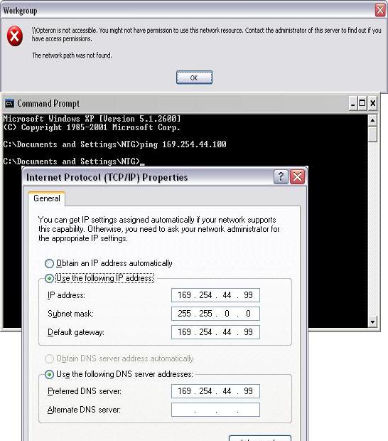

ΝTG Δημοσιεύτηκε Δεκέμβριος 30, 2005 #1 Δημοσιεύτηκε Δεκέμβριος 30, 2005 Απεκτησα ενα προβληματακι τον τελευταιο καιρο......το οποιο μοιζει ασημαντο αλλα δεν ειναι ...........τελικα! Ας ξεκινησω απο την αρχη....(παρτε Pop-corn ,μπυρες,κοκα-κολα) Εχαντας δυο pc (σταθερο με 2003 και λαπτοπ με ΧΡ) ηθελα να κανω δικτυο μεταξυ τους...πραγμα ευκολο το εκανα και ολα δουλευαν ρολοι..... Το επομενο βημα που ηθελα ηταν να μπορεσω να "φερω" το ιντερνετ στο σταθερο μεσω του λαπτοπ...(οταν ειναι το λαπτοπ στο νετ με ics να μπορει να μπει και το σταθερο) Εμοιαζε ευκολο και αυτο μιας και το ειχα κανει παλιοτερα σε ενα γραφειο με 4 υπολογιστες και hub!!!Εδω παλι δεν..,..!!!1Με τιποτα δεν δουλεψε και οχι τιποτα αλλο αλλα εκτοτε δεν ξαναδουλεψε και το δικτυο μεταξυ τους!!!Ειχα αλλαξει τα ιρ για να δουλεψει το ics (192.168.χ.χ) απο κατι αλλα που ειχα...και αφου οχι μονο δεν εκανα δουλεια αλλα δεν δουλευε και το δικτυο ειπα να αλλαξω ip μπας και δουλεψει με αλλα... Η πρωτη αλλαγη πετυχε για 1 μερα.....αλλα μετα παλι δεν... Απο τοτε δεν εχει δου΄λεψει ξανα το δικτυο εδω περα.... Το καθε pc βλεπει τον εαυτο του στην περιοχη δικτυου ...ενιοτε βλεπει και τον αλλο αλλα δεν μπαινει......βγαζει ενα μυνημα θα το διετε πιο κατω. Το αλλο τρελλο κανω ping και δεν κανει τιποτα.....μονο μια φορα μου γραφει κατι κινεζικα...αλλα ποτε η γνωστη διαδικασια....packets lost klp klp!Αυτο το τελευταιο το κανει οταν κανω πινγκ απο το λαπτοπ ....οταν κανω πινγκ απο το σταθερο εχω 100% loss! Dειτε και μερικες εικονιτσες (3 σε 1 με ρεσαιζ απο paint-sory)μπας και βγαλετε ακρη...... και οποια βoηθεια ευπροσδεκτη....(οχι φορματ πλζ)

sotiris Δεκέμβριος 31, 2005 #6 Δεκέμβριος 31, 2005 βασικά περίμενω να πει το setup πριν μιλήσω, αλλά ας τα πω και κάνουμε διορθώσεις Το πρώτο που θα πρέπει να κάνεις είναι να ΜΗ ΒΑΖΕΙΣ ip - gateway το ίδιο νούμερο!!!!!!!! Δηλαδή του λες να πάρει τα πακέτα από την 169.254.44.99 και να τα πάει στην..... 169.254.44.99 !!!!! Αυτός είναι και ο λόγος που δεν μπορεί να κάνει ping!!!!! Επίσης τα subnet πώς κατάφερες να τα κόψεις έτσι για 2 υπολογιστές????? Το netmask 255.255.0.0 είναι b-class αν δεν κάνω λάθος (δεν ξέρω και πάρα πολλά από δικτυακά), κοινώς τόσες ip χρειάζεται π.χ. η forthnet Το λογικό setup είναι το εξής: To laptop αν κατάλαβα έχει πάντα το inet, μέσω κάποιου if (π.χ. lan1). Στα win νομίζω ενεργοποιώντας το ics στο interface, και βάζοντας διευθύνσεις στα pc όπως: 192.168.1.1 - 192.168.1.254 με netmask 255.255.255.0 θα σου κάνουν αυτό που θες. Κάποια πολύ βασικά από δικτυακά: Συνήθως ο provider (εκτός αν έχεις αγοράσει πολλές ip's ή μπαίνεις με κάποιον άλλο τρόπο) σου δίνει 1 ip ("πραγματική" ip). Αυτή τη μοιράζεις στο δίκτυο με NAT (NAT= Network Address Translation) άρα τα pc ΔΕΝ μπορούν να έχουν ό,τι ip σου έρθει αλλά ip's 10.x.x.x ή 192.168.x.x (δες και το link παραπάνω). Αφού σετάρεις αυτά, συζητάμε μετά για το τι προβλήματα παίζουν.

ΝTG Δεκέμβριος 31, 2005 Author #8 Δεκέμβριος 31, 2005 θα σας παιξω εναν εναν ...με βομβαρδισατε....... @nkoumle Tα ειχα δοκιμασει........δεν δουλεψε... @sotiris #1 Μια απλη συνδεση pstn για νετ και ΕΝσυρματη ...(utp 5e) για τα pc... Oπως ψιλοφαινεται και απο τις υπολοιπες απαντησεις δεν μας ενοχλει η subnet.... Παρολα αυτα εχω δοκιμασει και 255.255.255.0 kai 255.255.0.0 (δεν ειναι εκει ουτως η αλλως το προβλημα) Το λινκ θα το δω μετα .... @satkok απαντησες μονο σου .....με το εδιτ @mortisboy...... Oπως λενε τα παιδια δοκιμαζω αλλα ...........δεν... Royteraki δεν εχω.....το release ip θα το δοκιμασω....το καλωδιο δουλευει... kai automatic που εβαλα δεν.... @Sotiris #2 Aν το προβλημα ειναι εκει που λες....(ιδιο ιπ και getway) ενδεχεται να λυθει..... Αλλα νομιζω οτι το pc που εχει το ιντερνετ...πρεπει να εχει ιδιο ip kai getway αλλιως θα δουλεψει το δικτυο μεταξυ των υπολογιστων αλλα ο αλλος (1 pc εχω ακομα) δεν μπορει να μπαινει ιντερνετ!!!ΛΑθος ειναι αυτο??? @zapotek ισως γινει ΚΑΠΟΤΕ αυτο στο μακρινο μελλον....μιας και ολα μου τα pc ειναι μονο 2. Αν μπει Αdsl ειναι πιο πιθανο να το κανω ετσι..μιας και το λαπτοπ εχει wireless @all ΠΕρα απο το release εχω δοκιμασει ολα τα αλλα.... Να κανω και αυτο που λεει ο sotiris αν και μαλλον δεν θα μπαινει o σταθερος στο νετ ...αλλα στην παρουσα φαση δεν με ενοχλει!!!Να αποφυγω να γραφω cdrw για να μεταφερω αρχεια για αρχη .... :p:p:p To πιο κουφο ειναι οταν κανω Ping....ειναι σαν εχω πατησει κατευθειαν "enter" ...(βλ εικονα πανω)

trendy Ιανουάριος 1, 2006 #10 Ιανουάριος 1, 2006 Βάλε στο laptop (που έχει την απ' ευθείας σύνδεση στο internet) στην κάρτα δικτύου που το συνδέει με το σταθερό υπολογιστή τις ακόλουθες ρυθμίσεις. ip 192.168.0.1mask 255.255.255.0Στη σύνδεση internet ενεργοποίησε το ics.Στο σταθερό βάλε 192.168.0.2, 255.255.255.0, gw 192.168.0.1, dns 192.168.0.1 + κάποιον dns του provider σου.

ΝTG Ιανουάριος 2, 2006 Author #13 Ιανουάριος 2, 2006 μην μαλωνετε.....Ολες οι λυσεις στεκουν που εχετε πει αλλα απλα καμμια δεν "βοηθουσε"@ τρεndy ετσι το ειχα...Αλλα επιτελους το νεο ετος μου εφερε φωτιση.....στην κυριολεξια!!Εκει που το ψαχουλευα χθες...ειδα οτι για καποιον λογο ηταν firewalled η τοπικη συνδεση και να εμποδιζει να μπαινουν χρηστες κλπ κλπ(στα αγγλικα αυτα)..Ενα κουτακι ξετσεκαρα και δουλεψε!!!!Το ξερω ειμαι για ντοματες.....αλλα πραγματικα δεν θυμαμαι ποτε το ειχα κανει....
trendy Ιανουάριος 2, 2006 #14 Ιανουάριος 2, 2006 Το έκαναν τα windows πριν από σένα για σένα.Βγάλε όμως τις 169.254.Χ.Χ ips αφού δεν είναι private.
sotiris Ιανουάριος 2, 2006 #15 Ιανουάριος 2, 2006 απ'ότι φαίνεται δεν τις έχει δώσει κάπου η IANA, εκτός αν είναι της ίδιας sotorouter:~# whois 169.254.44.99OrgName: Internet Assigned Numbers AuthorityOrgID: IANAAddress: 4676 Admiralty Way, Suite 330City: Marina del ReyStateProv: CAPostalCode: 90292-6695Country: USNetRange: 169.254.0.0 - 169.254.255.255CIDR: 169.254.0.0/16NetName: LINKLOCALNetHandle: NET-169-254-0-0-1Parent: NET-169-0-0-0-0NetType: IANA Special UseNameServer: BLACKHOLE-1.IANA.ORGNameServer: BLACKHOLE-2.IANA.ORGComment: Please see RFC 3330 for additional information.RegDate: 1998-01-27Updated: 2002-10-14OrgAbuseHandle: IANA-IP-ARINOrgAbuseName: Internet Corporation for Assigned Names and NumberOrgAbusePhone: +1-310-301-5820OrgAbuseEmail: [email]abuse@iana.org[/email]OrgTechHandle: IANA-IP-ARINOrgTechName: Internet Corporation for Assigned Names and NumberOrgTechPhone: +1-310-301-5820OrgTechEmail: [email]abuse@iana.org[/email]# ARIN WHOIS database, last updated 2006-01-01 19:10# Enter ? for additional hints on searching ARIN's WHOIS database.
ΝTG Ιανουάριος 2, 2006 Author #16 Ιανουάριος 2, 2006 δεν παιρνω ορκο sotiri αλλα δεν νομιζω να δωθουν ποτε αυτο το ip.....νομιζω οτι ειναι κρατημενο για δουλέιες παρομοιες με τη δικη μου....!Ουτως η αλλως και το ιρ που συνδεομαι στο νετ αλλο ειναι....192.χ.χ.χ.....Οπως ειπα και παλι δεν παιρνω ορκο..θελει να το ψαξω...μακαρι να το εκανε τα winodws trendy ,,,γιατι πραγματικα δεν θυμαμαι να εκαν τετοι πραμα....και καποτε το δικτυο δουλευε.....μαλλον στην αλλαγη ip απο κατι που ειχα σε 169.χ.χ.χ πρπει να εγινε...Τελω παντων ολα καλα τωρα,,,,
