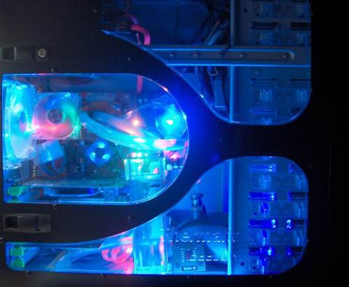

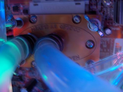

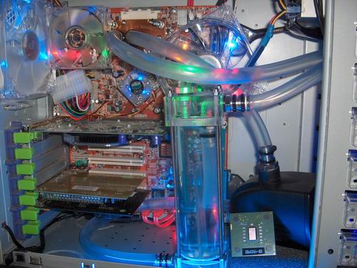

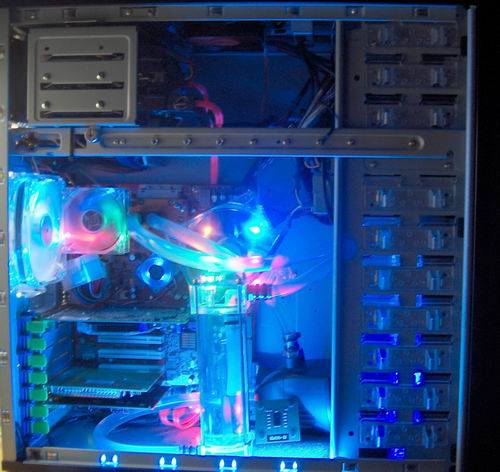

koumle Δημοσιεύτηκε Δεκέμβριος 29, 2005 #1 Δημοσιεύτηκε Δεκέμβριος 29, 2005 Για όσους νομίζουν ότι στο Armor δεν μπορείς να βάλεις υδρόψυξη, και όλα τα εξαρτήματά της μέσα στο κουτί. Απλά βγάζεις εντελώς την βάση για τους δίσκους κάτω μπροστά, και βάζεις τους δίσκους στις πάνω θέσεις, δίπλα από το τροφοδοτικό. Αν θέλεις βγάζεις και την βάση της δισκέτας και την βάζεις τέρμα πάνω, δίπλα από το κουμπί power. Έτσι έχεις πάρα πολύ χώρο για να δουλέψεις και να βάλεις ότι θέλεις! Έχουμε και λέμε: Μπλοκ: eleven Τανκ: eleven Αντλία: Hydor Seltz L30 II Ψυγείο: από extremeshop.gr, τύπου Ford Transit 240 Ρελέ εκκίνησης: Ιωαννίδης στη Χαριλάου. Σωλήνες: από Καλλίνικο, δίπλα στον Ιωαννίδη στη Χαριλάου. Νερό: απεσταγμένο νερό και λίγο παραφλού. Το μόνο κακό είναι ότι επειδή η L30 είναι πολύ δυνατή αντλία, δημιουργούσε φυσαλίδες μέσα στο τανκ καθώς έπεφτε το νερό από ψιλά και δεν γινόταν εξαέρωση με τίποτα. Γι αυτό μπήκε και το σωληνάκι μετά την εισαγωγή μέσα στο τανκ, για να πέφτει ομαλά το νερό. Θέλω να ευχαριστήσω τον eleven (Μιχάλη) για την πολύτιμη βοήθειά του στην εγκατάσταση της υδρόψυξης, αλλά και για το εκπληκτικό μπλόκ και τανκ που με προμήθευσε.
ea6gka Δεκέμβριος 30, 2005 #3 Δεκέμβριος 30, 2005 ωραιος , το ντεκορακι κατω στην αντλια ειναι ολα τα λεφτα

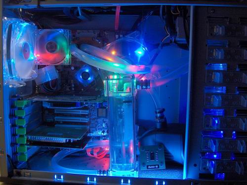

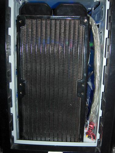

koumle Δεκέμβριος 30, 2005 Author #4 Δεκέμβριος 30, 2005 Εδώ είναι το ψυγείο που είναι κάτω-μπροστά τοποθετημένο.

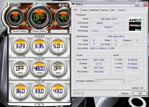

koumle Δεκέμβριος 30, 2005 Author #9 Δεκέμβριος 30, 2005 Πριν είχα ψύκτρα την Thermalrigth SI-97 και fan το Enermax 92mm ρυθμιζόμενο. Αν και είναι η καλύτερη λύση για αέρα για socket A τα παραπάνω, είδα τεράστια διαφορά σε θερμοκρασίες. Βασικά με τον αέρα μου πήγαινε μέχρι 2450 και όχι μέχρι 2560 που πήγε τώρα με το νερό. Με αέρα είχα 63 βαθμούς στα 1,875v, ενώ με το νερό έχω 36 βαθμούς στα 1,9v. Δηλαδή 27 βαθμούς κάτω. Αλλά ανέβηκε 3 βαθμούς η θερμοκρασία του συστήματος.

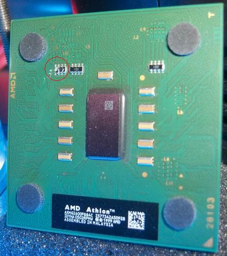

Qlim4X Δεκέμβριος 30, 2005 #11 Δεκέμβριος 30, 2005 πολυ καλη δουλια mate!!!!!το ειχα υποτιμιση αυτο το κουτακι για τους χορους του..........οσο για το cpu σου ριξε ενα πμ σρον hipro5 μπας και μπορει να σου κανει τιποτα ειναι μανουλα σε κατι τετια......
koumle Δεκέμβριος 30, 2005 Author #12 Δεκέμβριος 30, 2005 Αρχική απάντηση από D.J.AleXXX_gr [Σήμερα, στις 08:41] πολυ καλη δουλια mate!!!!! το ειχα υποτιμιση αυτο το κουτακι για τους χορους του.......... οσο για το cpu σου ριξε ενα πμ σρον hipro5 μπας και μπορει να σου κανει τιποτα ειναι μανουλα σε κατι τετια...... Ευχαριστώ! Γι' αυτό το λόγο είπα να δημιουργήσω το θέμα, γιατί σε όποιον έλεγα ότι σκέφτομαι για υδρόψυξη μέσα στο Armor, μόνο που δεν με κορόιδευε. Οπότε όποιος θέλει αλλά προβληματίζεται, ορίστε η λύση. ΠΜ στον hipro εε??? :hmm: Καθόλου κακή ιδέα μιας και ο παλιός ανέβαινε σαν τρελός. Πολύ καλύτερος από αυτόν που έχω τώρα. Και είναι και 2600.

eleven Δεκέμβριος 30, 2005 #18 Δεκέμβριος 30, 2005 Μεγειες Νικο και καλοδουλευτα Τελικα εγινε πολυ μαζεμενο και εμφανισημο Χαλαλι το μικρο παιδεμα με το τανκ Αποτι βλεπω καθαρισε τελειως απο φυσαλιδες οπως σου ειχα πει.

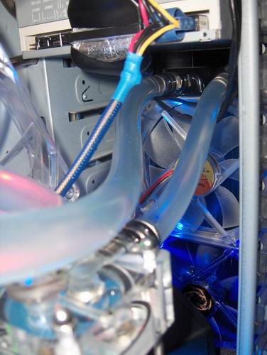

koumle Δεκέμβριος 30, 2005 Author #19 Δεκέμβριος 30, 2005 Αρχική απάντηση από eleven [Σήμερα, στις 00:24] Μεγειες Νικο και καλοδουλευτα Τελικα εγινε πολυ μαζεμενο και εμφανισημο Χαλαλι το μικρο παιδεμα με το τανκ Αποτι βλεπω καθαρισε τελειως απο φυσαλιδες οπως σου ειχα πει. Ευχαριστώ Μιχάλη!! Αφού δεν μπορώ καν να καταλάβω ότι κινείται νερό μέσα στο τανκ και στους σωλήνες! Εάν όταν αλλάξω το νερό, βγάλω το σωληνάκι και αφήσω μόνο το ρακόρ θα υπάρχει πρόβλημα? Γιατί και με το ρακόρ μόνο είμαι σχετικά λίγο χαμηλότερα από την στάθμη του νερού. Με χαλάει λίγο που βλέπω το σωληνάκι σε ένα τόσο ωραίο τανκ.
