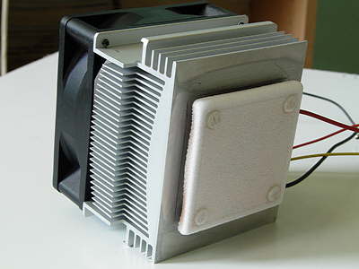

Εχω εναν intel 2.66 κ τον εχω παει στα 3.04 με αερα.Θελω να παρω ενα peltier 226 μηπως φτασει πιο ψηλα.Εχω μια ψυκτρα coolermaster αυτη στη φωτο αλλα θα παρω την zalman 7000alcu.Τι λετε θα φτασει πιο ψηλα ???Η πρεπει να παω σε water??Εχει δοκιμασει κανεις σε αερα,Αν ναι τι TEMPS εχει??Α κ τι τροφοδοτικο χρειαζεται??

ΑΝ βάλεις 226Watt Peltier σε ψύκτρα, θα πάρει φωτιά ΚΑΙ ο επεξεργαστής αλλά ΚΑΙ το Peltier......ΔΕΝ μπορεί ΚΑΜΙΑ ψύκτρα να κοντράρει ΜΟΝΟ τα watts του Peltier.......για να μην προσθέσουμε ΚΑΙ τα watts του επεξεργαστή.......

Παιζει να ειναι κ η μεγαλυτερη μαλα*** που εχω διαβασει αυτη στο pcmagazine.Φιλαρακο, απο την εμπειρια μου με τα peltiers σου λεω οτι αν θελεις να εχεις καλα αποτελεσματα,οχι μονο χρειαζεσαι υδροψυξη,αλλα κ ενα ψυγειο πολυ δυνατο για να μπορει να κρυωσει το νερο!!Αλλιως με το ΤΕΚ θα μπορεσεις να βρασεις μακαροναδα!
Ακριβώς,
Όταν είχα το πολύ καλό κιτάκι της Swiftech με peltier στο block,είχα 2 ψυγεία για να κρατάνε τη ζεστή πλευρά του peltier χαμηλά...
