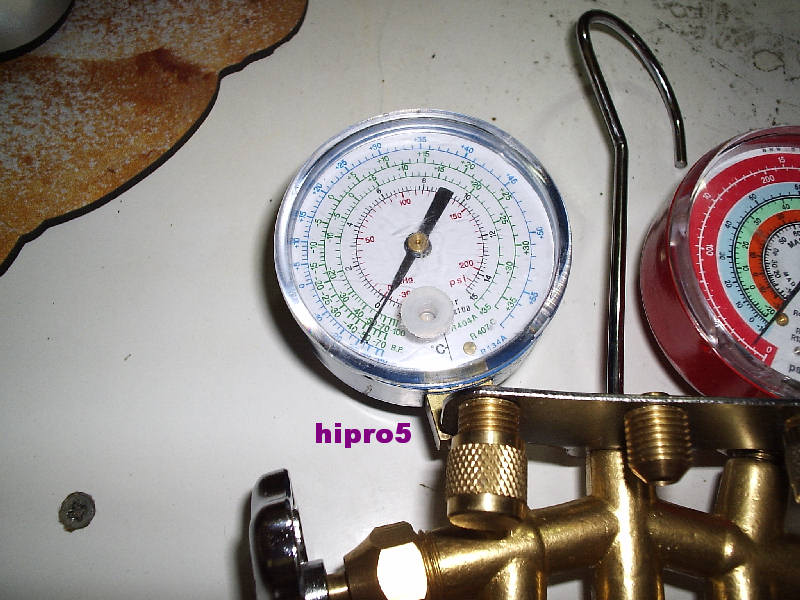

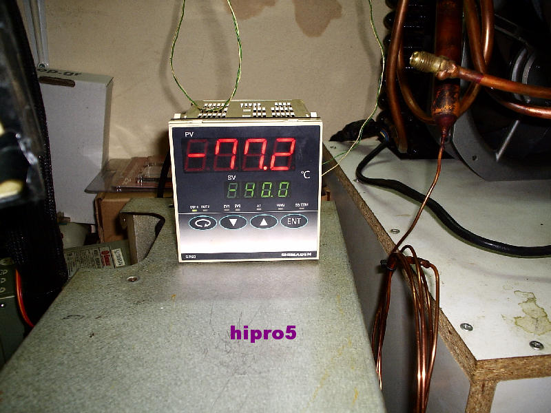

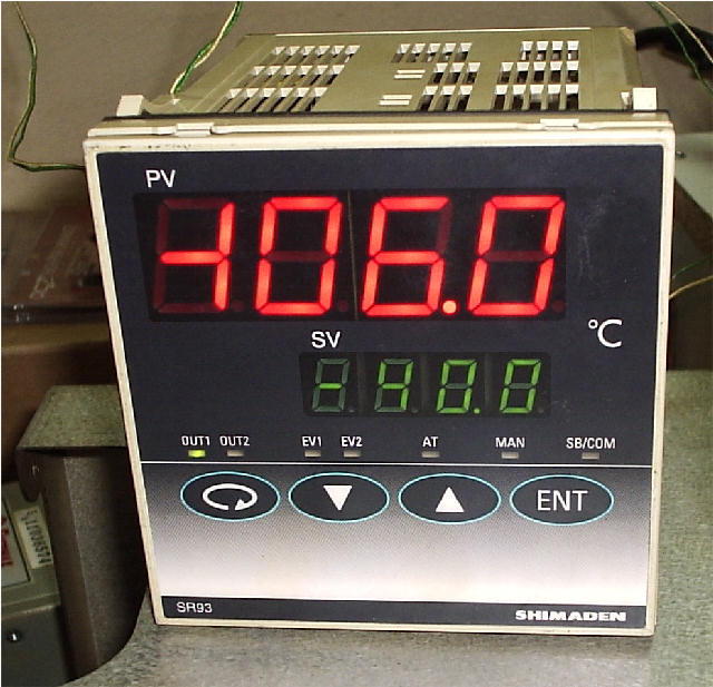

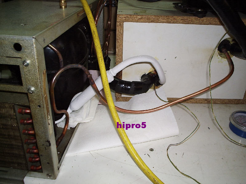

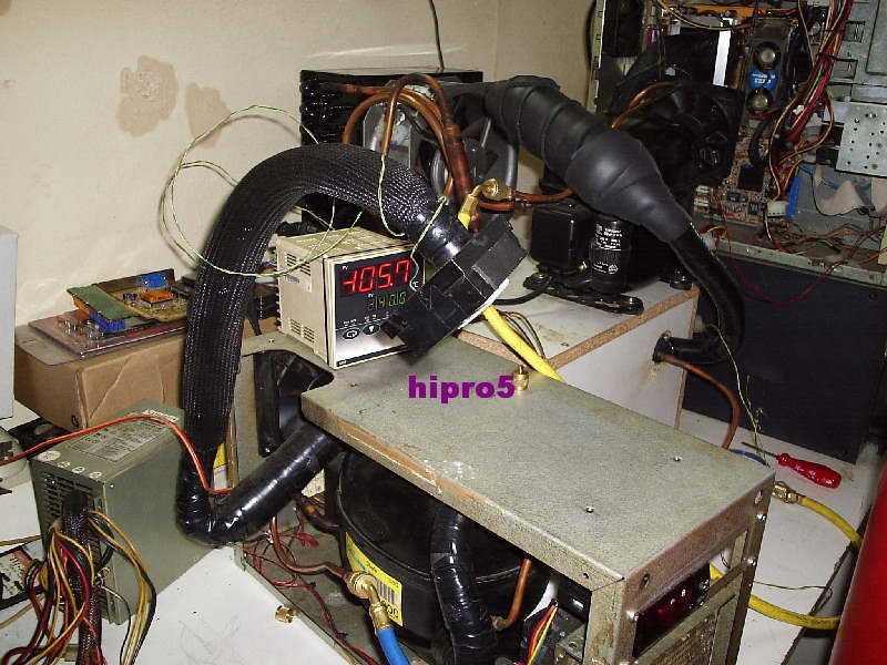

hipro5 Δημοσιεύτηκε Δεκέμβριος 20, 2005 #1 Δημοσιεύτηκε Δεκέμβριος 20, 2005 Έδωσε ο θεός και επιτέλους τελείωσαν τα πειράματα με το MEGA-Zeus phase change σύστημα....... Για τώρα αποτελείται από έναν Danfoss SC12CL κομπρέσσορα στο πρώτο στάδιο και ........ένα Prommie στο δεύτερο στάδιο....... Η τελική του κατάληξη θα είναι: 1o στάδιο ένας SC21CL και 2ο στάδιο ένας SC21CL ΠΑΛΙ......... Να πώ ότι η κατασκευή είναι πρόχειρη προς το παρόν αλλά έγινε περισσότερο για να κατανοήσω τη λειτουργεία του R1150 αερίου........ Το 1ο στάδιο έχει στη ΕΞΟΔΟ του heatexchanger ~ -52*C και δουλεύει με τριχοϊδή και ΟΧΙ με βάνες, αυτόματες βαλβίδες και άλ. που βάζουν διάφοροι.......!....... Η δε χαμηλή πίεσή του είναι 0.5 bar..........Σε αυτό το σημείο να πώ ότι όταν με το καλό θα μπεί ο SC21CL, ελπίζω να πέσει αρκετά αυτή η πίεση δίνοντας βεβαίως και καλύτερες θερμοκρασίες στο πρώτο στάδιο....... Εχτές το βράδυ με τον esdee δοκιμάσαμε με R410 αέριο ΚΑΙ στα ΔΥΟ στάδια και πήραμε θερμοκρασία ΠΑΝΩ στην κεφαλή του Prommie αυτήν....... Καλά ήταν αλλά ΔΕΝ άντεξα και σήμερα έβγαλα το R410 από το δεύτερο στάδιο και έβαλα το R1150 (ευθυλαίνιο)........Λοιπόν.......Με -0.3bar (-10psi) στη χαμηλή πίεση έχουμε αυτό......... Το σύστημα σαν σύνολο είναι αυτό......... Να πώ εδώ ότι με τους δύο SC21CL κομπρέσσορες μπορεί και να φτάσω στους -120*C θεού θέλοντος και κομπρεσσόρων........Θα δούμε.......... Σε αυτό το σημείο θα ήθελα να πώ ότι το σύστημα είναι "ΕΤΟΙΜΟΠΟΛΕΜΟ" και ώς έχει και δεν είναι σε πειραματισμούς πλέον αλλά ΟΥΤΕ και με σωληνάκια να ψύχονται απλά για να δείξω κάτι.......Είμαι κοντά στις 2.5 ώρες σερρί ανοικτός και σταθερός στους -106*C.........ΕΤΟΙΜΟ.......Το βάζω πάνω και παίζω......... EDIT : ΔΕΝ παραλείπω να πώ βεβαίως ότι κατουρήθηκα πάνω μου με τη χρήση του R1150 αερίου.......
Athens2004 Δεκέμβριος 20, 2005 #2 Δεκέμβριος 20, 2005 Nice , , , το evap-enclosure του promie την παλευει με -100 η θέλει πρόσθετη μόνωση πώς το βλέπεις ?
hipro5 Δεκέμβριος 20, 2005 Author #3 Δεκέμβριος 20, 2005 Παράθεση Αρχική απάντηση από Athens2004 [Σήμερα, στις 13:02] Nice , , , το evap-enclosure του promie την παλευει με -100 η θέλει πρόσθετη μόνωση πώς το βλέπεις ? ΜΠΑΑΑΑΑΑ...........ΠΑΓΩΣΑΝ ΟΛΑ..........
